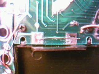

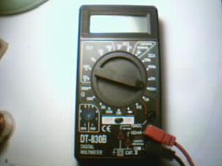

这块830B万用表是俺花15块买的
这是个假货。
为什么?因为里面的“保险丝”被一段铜线取代了
回复

这就是取代保险丝的铜线
这块表已经烧坏,而且是无法修复的。
所以大家在买这种表的时候最好看看里面有没有保险座(保险管)

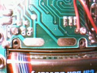

这块表比上面的要强一些,虽然保险管是直接焊接在电路板上的,但是至少是有保护的。如果因为“过流”烧坏了保险管可以换一个,只是费些事而已

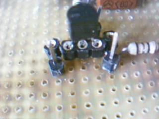

对563楼的电路作了些变动,主要是把三极管由焊接变为插接。这样做便于三极管的替换

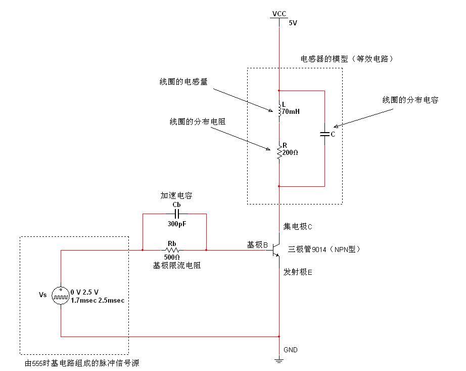

我们以上为了验证电感器的电流不能突变,用洞洞板搭建了一个开关电路
那么我们在回顾一下这个电路。
回复
支持
反对
举报
wb61850
wb61850
当前离线
积分
111515
楼主
发表于 2009-9-13 02:03:40
显示全部楼层
这就是测量电路的原理图
画的不好请多包涵
