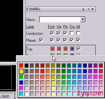

 楼主| 发表于 2013-1-24 15:28:10 | 显示全部楼层
还有另外一种改变布线的时候显示的颜色的办法,就是点击 visibility窗口的
对应颜色,然后选择你喜欢的色彩就可以了。
如果在布线中,需要点亮某个管脚或者网络的话,选择 Display->Highlight
如果取消高亮选择 Dehighlit
选择之后,在右侧的操作对象栏,选择操作的对象,比如pin,sharp,lines等。
