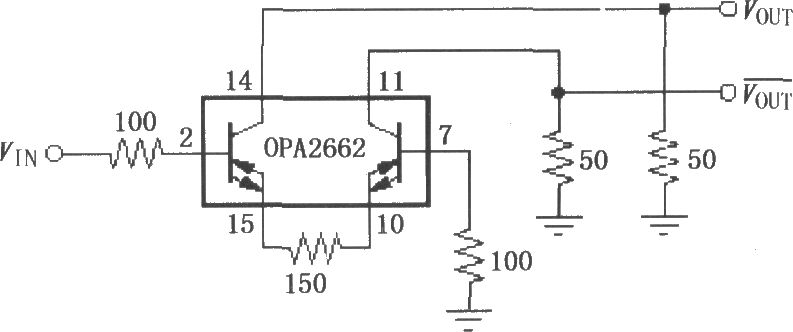

如图所示为OPA2662构成的单端输入、双端输出差分线驱动器
。利用双运放OPA2662中内含两个同样的
放大器
构成图中电路,将OTA2输入7脚通过100
电阻
接地,OTA1输入端2脚作为输入端,单端输入信号VIN,放大后由14脚与11脚构成双端输出VOUT和VOUT非。
