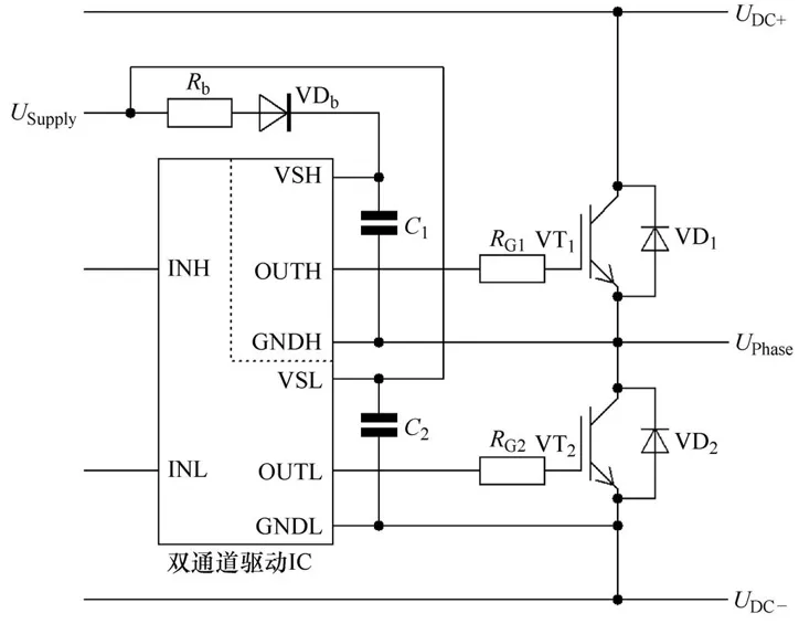

图1中为栅极驱动器的高压侧提供非隔离电源的方式是自举拓扑,其由简单的一个自举二极管和一个自举电容器组成。当下桥IGBT导通时给自举电容充电到VBS,而在下桥关断上桥工作时这个电容给上桥提供电源。电容在上下桥交互开关的过程中实现充放电。在实际驱动器产品中,有时电平位移驱动电路已经把二极管集成在IC中,只要外接一个电容即可。
图1. 自举电路
这种自举电路具有简单、成本低的优点。电路设计目标是输出电压稳定,如果自举电容上的电压不够,低于低电压关闭值UVLO,这时候就出现了系统故障,严重时会损坏系统。
自举电容器(VBS)的最大电压取决于图1所示的自举电路的几个元器件:
电阻RBOOT上的压降;
● 自举二极管的VF、低边侧开关上的压降(VCEON或VFP,取决于流经开关的电流方向);
● 以及低边侧开关发射极和直流母线之间的分流取样电阻(图1中未显示)上的压降(如果存在)。

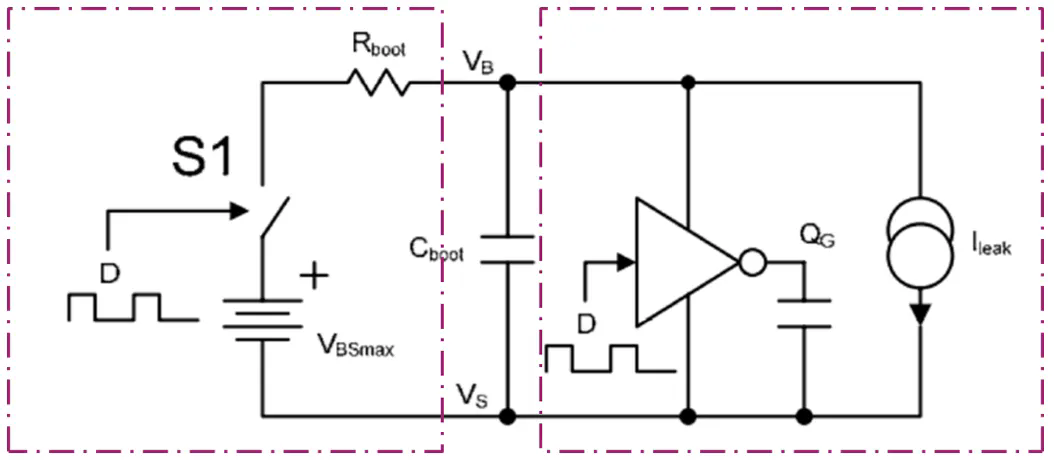

在研究半桥拓扑中使用的自举电路元器件取值大小细节之前,需要了解一些基础知识,为此我们引入简化等效电路有助于分析加深理解(见图2)。电容Cboot左边是补充电荷的电路,而右边部分是会消耗掉电荷的电路。
图2. 自举电路的等效电路
自举等效电路(如图2所示)简化了VBS特性作为调制开关S1开关状态函数的计算,也简化其与占空比D、栅极电荷QG、漏电流Ileak以及自举电阻Rboot和自举电容Cboot的计算。

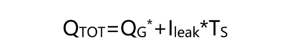

驱动电源是否足够大用电荷来描述比功率更直接,因为负载是MOS型器件的栅极电荷,在开关期间 (TS)电源(VBSMAX)向电路提供的总电荷量QTOT如下公式所示。
这里变量QG*被定义为功率器件栅极QG和栅极驱动器电平位移QLS所需的总电荷量,而Ileak是指向栅极驱动器高压侧电路提供的直流电流High-side floating well offset supply leakage。
比如2ED2198S06F的QLS=1nC,而一个10A 600V的IGBT3 IKA10N60T大约为62nC,实际计算中可以忽略。
而其Ileak=12.5uA,如果Ts=0.1ms的话,Ileak*TS=1.25nC,也是一个非常小的量。(文末的案例Ileak高达200uA,可能就不应该忽略)

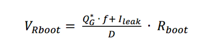

S1由PWM波形驱动,且仅在TON时间内通过自举电阻提供电荷,则流经自举电阻的平均电流按如下公式计算。
其中:
所以RBOOT两端的平均压降由下列公式确定:
如果电平位移的驱动器的QLS和Ileak相对于驱动对象足够小,那公式可以简化为:
在设计中,是否可以忽略内部电平位移电路所需的电荷和栅极驱动器高压侧电路提供的直流电流,建议查一下英飞凌的数据手册,或向厂商咨询。

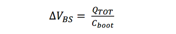

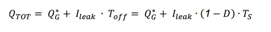

自举电容器向高压侧电路提供的总电荷可通过下列公式计算得出:
VBS的纹波振幅为:
上式说明自举电压的纹波只与总电荷和自举电容有关,总电荷也要考虑内部电平位移电路所需的电荷QLS和在关断时栅极驱动器高压侧电路提供的直流电流,可能两者可以忽略。

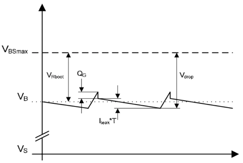

自举电压的跌落
半桥电路上管用自举供电,其电压一定会低于芯片供电电压,也低于下管的驱动电压,这一问题值得仔细研究,最终目的是探讨最小占空比问题。

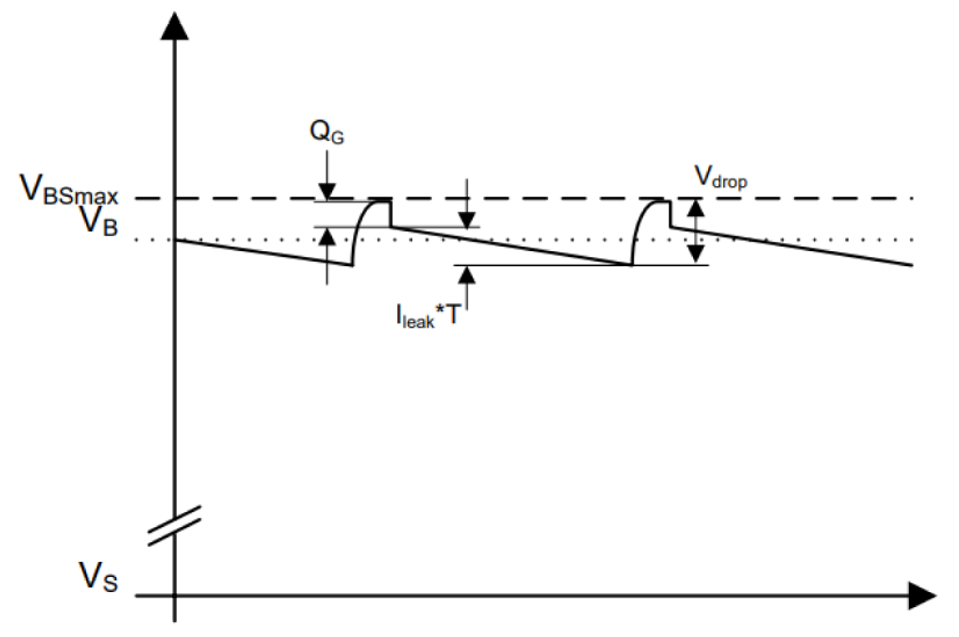

VBS的波形如图所示,图中对各种贡献进行了区分。Vdrop表示VBS从其可达到的最大(VBSMAX)下降的幅度(VB纹波最低谷的值)。
VBSMAX在实际系统中也就是驱动芯片供电电压VCC。

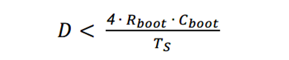

第一种工况
当自举电阻Rboot和自举电容Cboot决定的时间常数比较大。
图3:Vdrop波形:条件为占空比小于4倍的自举电阻和电容的时间常数/Ts
如上图,Vdrop的幅值为:
上面这种工况是占空比比较低,如以下公式那样实际充电时间小于4倍RC常数。充电不足,电压跌落较大。使VRboot大于∆VBS/2。
第二种工况
当占空比很大,充电时间远大于自举电阻Rboot和自举电容Cboot决定的时间。
那么Vdrop=VRboot+∆VBS/2不再成立,而变成Vdrop=∆VBS,波形见图4。
这时:
这样自举电压的跌落就比较小,而且可以忽略自举电阻上的压降,只与自举电容决定的纹波有关。
图4:Vdrop波形:条件占空比远大于4倍的自举电阻和电容的时间常数/Ts

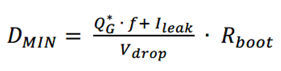

下式是在忽略∆VBS作用时的最小占空比DMIN,式子中Vdrop是电源可接受的最大压降。

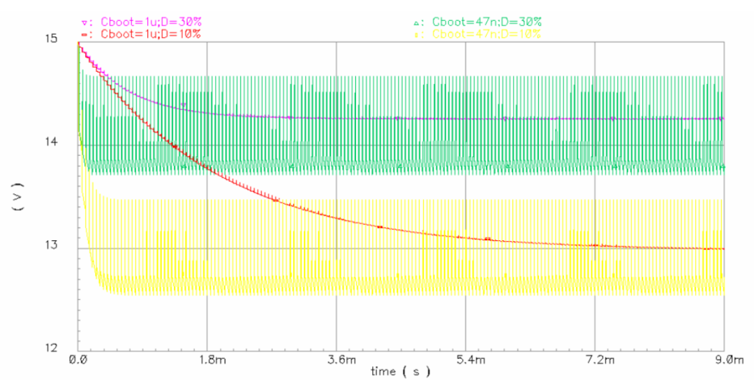

我们来看自举电源仿真案例:
在设计中,我们目标是自举电压,电压降Vdrop结果参考图5。
仿真条件:
当QG=40nC,f=1/TS=20kHz,Ileak=200μA,Rboot=220Ω,
且预充电到VBSMAX=15V。
分别在Cboot=47nF和1uF,占空比为10%和30%。
图5的模拟结果中,绿色和黄色曲线表示使用47nF自举电容器在两种占空比下的 VBS。紫色和红色曲线表示使用1µF自举电容在两种占空比下的VBS。可以看自举电压值得大小受占空比影响,而电压得纹波受自举电容大小影响。
图5:不同自举电容和占空比条件下的仿真结果
按照前面的公式:
当QG*=40nC,f=20kHz,Ileak=200μA,Rboot=220Ω,如果允许的Vdrop=2V (VBS=VCC-Vdrop=13V)时,算出最小可接受的占空比DMIN=11%。要是占空比只有10%的话,电压跌落会超过预期。
