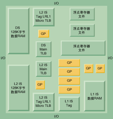

在500MHz、64位RISC微处理器的嵌入式存储器设计中,片上存储器速度要足够快速,结构要足够复杂,否则无法与高速而复杂的微处理器相匹配。定制存储器占据200mm2 处理器1/3以上的面积,包括:一级和二级高速缓存、将虚拟页地址转化为物理地址的两级转换后备缓存(TLB)、用于定点和浮点内核的多端口寄存器文件以及查寻表(LUT)和通用存储器(GP)等。高速缓存包含实现数据存储、标识及LRU功能的独立存储器。除了多端口存储阵列之外,寄存器文件还包含用于地址翻译和命名逻辑单元的ROM和CAM(见图1)。总之,要设计20个独特的存储器。
图1 逻辑单元的ROM和CAM
存储器的复杂性和独特性表明,采用存储器编译器并不完全可行,每种嵌入式存储器都需要采用新的电路技术来设计,以便满足微处理器的高性能、高密度、低功耗和极低噪声的要求。
