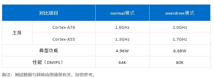

RK3588J处理器支持正常模式(normal)和超频模式(overdrive):
正常模式适用于可靠性要求较高的场景,满足长期稳定工作的使用需求,支持在高温环境(85℃)持续工作10年以上。

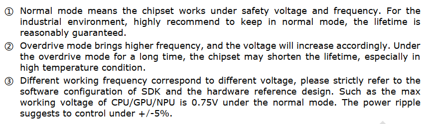

超频模式适用于性能要求较高的场景,满足高性能工作的使用需求,支持更高的主频,但长期满负荷工作在高温环境(85℃)下,会减少处理器的使用寿命。为了兼顾性能与使用寿命,可通过主频动态调整方法降低对使用寿命的影响。
根据Rockchip官方芯片手册说明,RK3588J处理器长时间在overdrive模式运行环境下,特别是在高温环境下,处理器使用寿命可能会缩短。
为保障处理器使用寿命,满足更多工业应用场景要求,Tronlong创龙科技默认将RK3588J处理器Cortex-A76核心最高主频默认配置为1.6GHz,Cortex-A55核心最高主频默认配置为1.3GHz,即normal模式。如需将CPU主频调整为更高频率,即overdrive模式,可参考下文CPU主频配置演示。

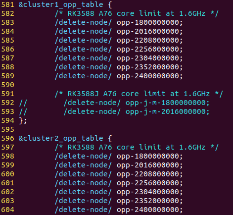

通过修改内核源码"arch/arm64/boot/dts/rockchip/"目录下的内核设备树文件tl3588-evm.dts相关内容,新增overdrive模式主频频率:1.800GHz和2.016GHz。
修改完成后,参考产品资料重新编译内核,并使用新生成的内核镜像启动评估板即可生效。

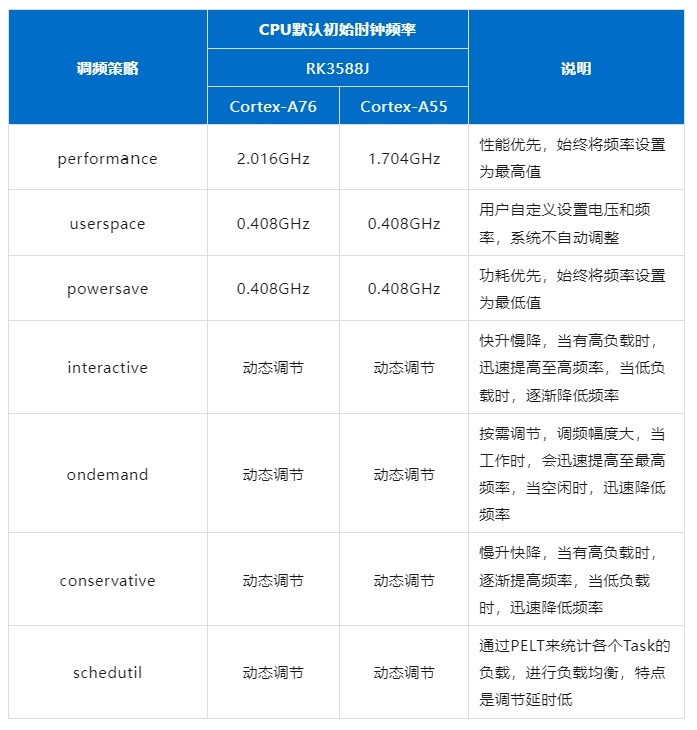

Linux系统支持7种CPU调频策略,以下是overdrive模式下不同调频策略对应的CPU频率及相关说明。
我司系统默认配置为performance策略,可根据实际情况选择调频策略。我司推荐userspace策略和ondemand策略:
(1)选择userspace策略,CPU频率可由用户主动调整。

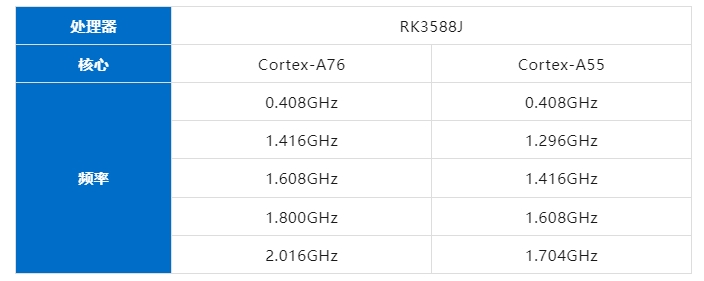

下表为CPU可配置的主频频率,可根据实际情况进行调整。
下图演示将系统配置为userspace策略,并把CPU主频设置为1.608GHz。
(2)选择ondemand策略:CPU频率由系统自动调整。
下图演示将系统配置为ondemand策略。在系统空闲状态下,可查看CPU主频频率自动调整为0.408GHz。
