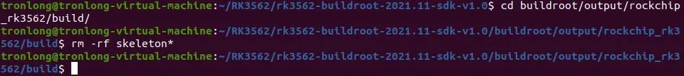

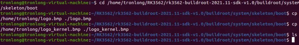

替换LinuxSDK对应目录下原来的logo.bmp、logo_kernel.bmp文件,并删除LinuxSDK源码下的"buildroot/output/rockchip_rk3562/build/"中的所有关于skeleton的文件
参考产品资料用户手册,编译Buildroot文件系统生成新的镜像rootfs.img,然后更新update.img系统镜像,并重新制作Linux系统启动卡。
