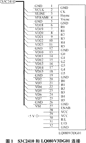

S3C2410内置有液晶屏控制器,可以支持最大256 k色TFT彩色液晶屏、最大4 k色STN彩色液晶屏。考虑到本系统的应用领域对图像显示的要求相对较高,故采用8英寸640×480 TFT液晶屏(型号为LQ080V3DG01)。LQ080V3DG01要求其电源电压Vdd典型值为3.3 V/5 V,并且LCD数据和控制信号的高电平输入电压Vih最小值为2.3 V,所以本系统直接使用S3C2410的控制口线与它相连,而没有设置电平转换电路。具体的电路连接如图1所示。芯片工作模式为16位色(5:6:5)。

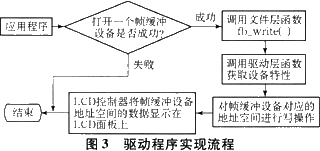

图3反映了应用程序如何写帧缓冲设备来显示图形的全过程。

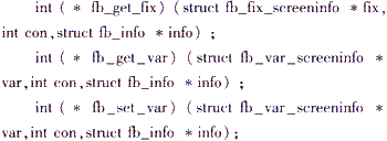

b)编写结构fb_info中函数指针fb_ops对应的成员函数对于嵌入式系统的简单实现,设置了下列3个函数以满足要求:
struct fb_ops在fb.h中定义。这些函数都是用来设置/获取fb_info结构中的成员变量的。当应用程序对设备文件进行ioctl操作时会调用它们,例如,对于fb_get_fix(),应用程序传人的是fb_fix_screen info结构,在函数中对其成员变量赋值,主要是smem-start(缓冲区起始地址)和smem-len(缓冲区长度),最终返回给应用程序。而fb_set_var()函数的传人参数是fb_var_screen info,函数中需要对xres,yfes,和bits_per_pixel赋值。

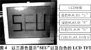

图4是在所建立系统的LCD屏上显示代表东南大学的"SEU"3个英文字母,其中"s"为纯红色(31,0,0),"E"为纯绿色(0,63,0),"U"为纯蓝色(0,0,31),而底色为纯白色(31,63,31)。
