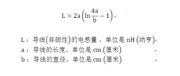

 楼主| 发表于 2009-7-27 00:12:41 | 显示全部楼层
好的,上面的这个公式就是一段非磁性导线在自由空间中的电感量的近似公式了
所谓的“非磁性”是指导线的材料不能是“磁性材料”,比方说一段“铁丝”。
所谓的“自由空间”是指导线的周围没有其它的物质,或者说导线是处于真空或空气中的。
 楼主| 发表于 2009-7-27 00:14:41 | 显示全部楼层
公式中的“ln”是自然对数函数

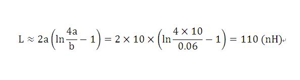

那么我们就按照上面的公式计算一下一段10cm长,直径为0.06cm(0.6mm)的铜线的电感量吧
 楼主| 发表于 2009-7-27 00:44:27 | 显示全部楼层
这就是一段长10厘米,直径0.06厘米(0.6毫米)的铜线的电感量了,它约等于110nH(纳亨)

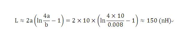

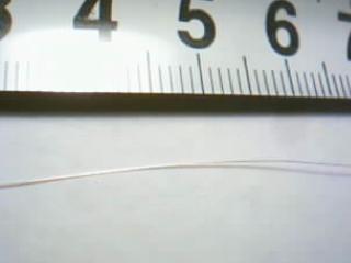

那我们在计算一下一根和上面导线等长(10cm)但直径为0.008cm(0.08mm)的铜线的电感量吧
 楼主| 发表于 2009-7-27 01:04:45 | 显示全部楼层
这就是上面的10厘米长,直径0.008厘米(0.08毫米)的铜导线的电感量了,它大约等于150纳亨
