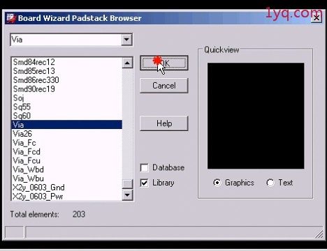

点击via之后,选择默认的via。我们以后改更符合我们要求的过孔(via)

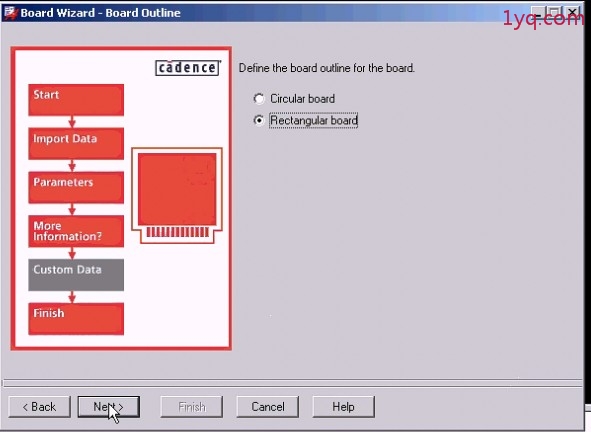

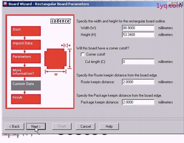

记得这里板子选成长方形(rectangular board)的,默认的是圆形(circular board)。这个似乎有点不合常规,一般的做板子很少做成圆形的。做成圆形,pcb常因为也按照方形计算,亏大了。
填写板子的长Width和宽Height,单位是mm,制版厂是cm计算的。
布线和板子边缘距离Route Keepin distance是2mm
器件和板子边缘距离package keepin distace是2mm
这是一个常用规则,保证线路板上的原件以及线不和
机箱等外部物件发生某种意外接触。

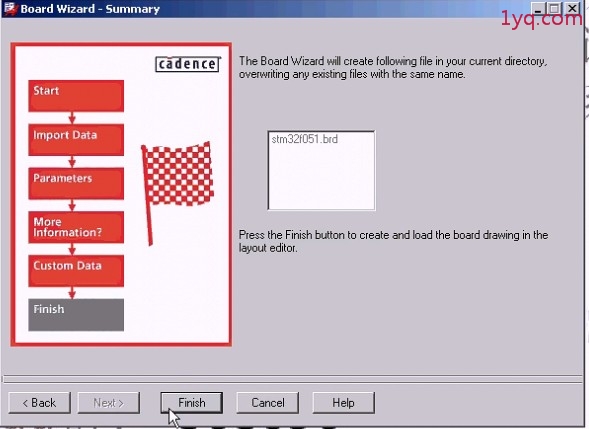

点击 finish完成我们的设置。
用缩放快捷键,可以全屏放大我们的板子。

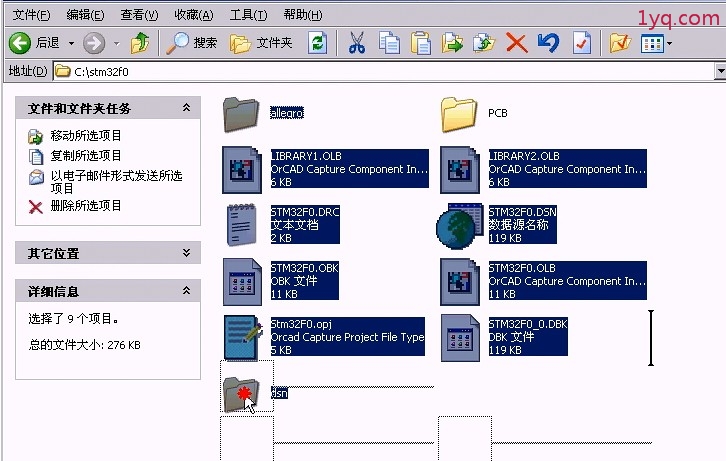

我们现在的原理图是在\stm32f0目录下,我们把原理图相关的都放到dsn中,
让目录更清楚。
变成这个样子,很清楚喔

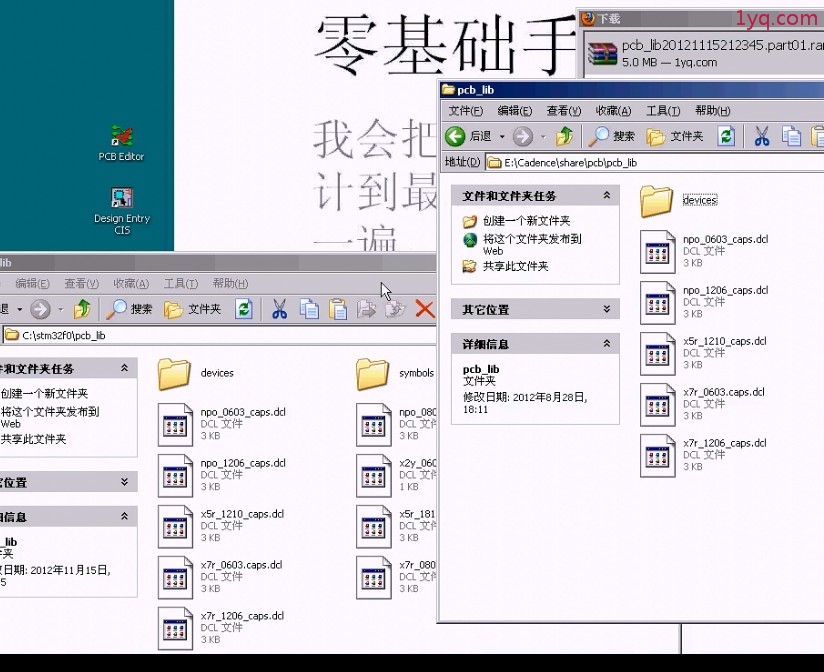

下载这两个库文件,如果以前下载过,无需重新下载。
pcb_lib20121116130624.part02.rar
(4.76 MB)
2012-12-12 11:17 上传
点击文件名下载附件
pcb_lib20121116130624.part01.rar
(5 MB)
2012-12-12 11:16 上传
点击文件名下载附件
回复
支持
反对
举报
wangkj
wangkj
当前离线
积分
55903
楼主
发表于 2012-12-12 11:20:11
显示全部楼层

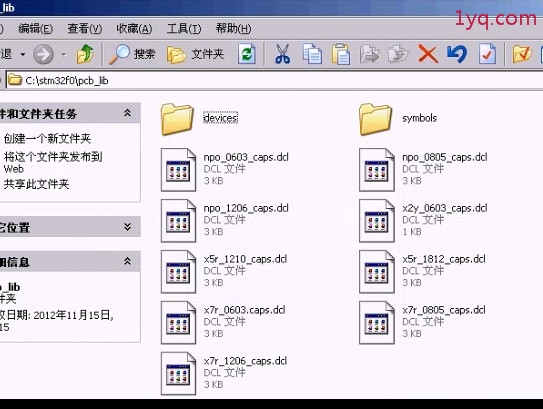

解压缩pcb_lib到我们的\stm32f0目录中的pcb_lib目录
所有的器件封装库文件都在c:\stm32f0\pcb_lib下面,不是C:\stm32f0\pcb_lib\pcb_lib下面。
压缩文件中,已经有目录,直接解压缩到C:\stm32f0,就直接放到了c:\stm32f0\pcb_lib下面
如果弄错目录的话,请把文件挪动到正确位置。

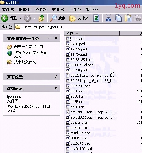

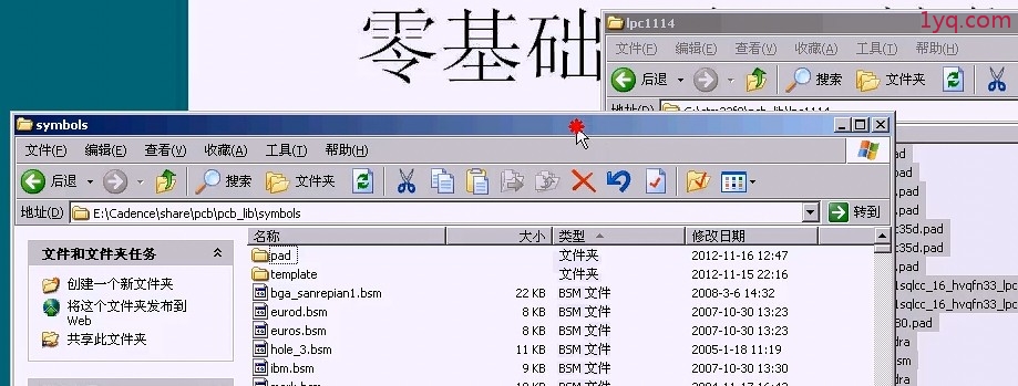

把下载的pcb封装库,原封不动的拷贝的系统的pcb封装库中\cadence\share\pcb\pcb_lib
这是对应的视频教程

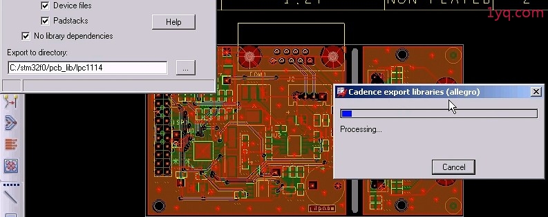

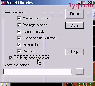

打开后,file->export->libraries
一定要把no library dependens点上,否则有可能你导出的封装可能还是不能用。

点击 export to directory 边上的 ... 按钮,选择导出的目录
这就是我们导出的pcb封装,包括焊盘,过孔等。

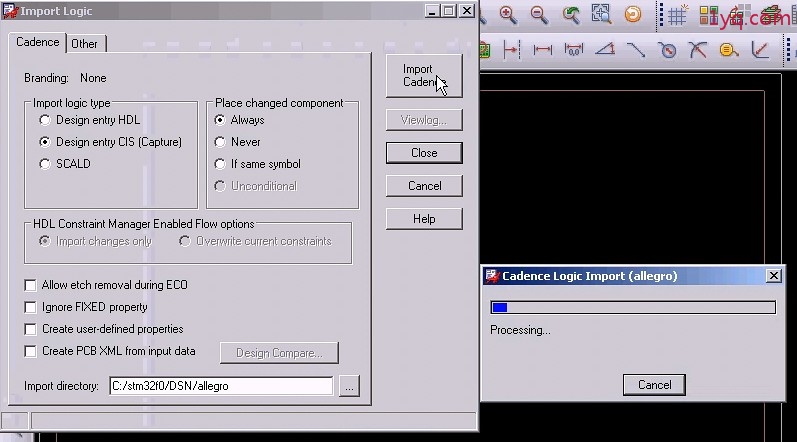

导入原理图网表
file -> Import->Logic
回复
支持
反对
举报
wangkj
wangkj
当前离线
积分
55903
楼主
发表于 2012-12-12 11:28:45
显示全部楼层
选择 Design entry CIS,
在import directory 选择我们以前生成的原理图网表,C:\stm32f0\dsn\allegro。
然后点击Improt cadence
仔细检查导入结果,修正潜在的错误。

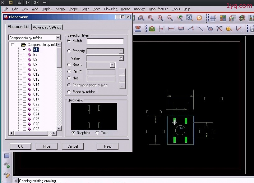

用 Place->Manually 放置器件,如图
这是放置B1开关其他器件类似放置。

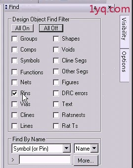

右侧操作对象选单,选择pin,我们要看的信息对象是管脚pin。
小图钉按钮可以锁定这个操作对象窗口。
