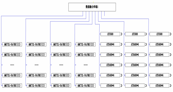

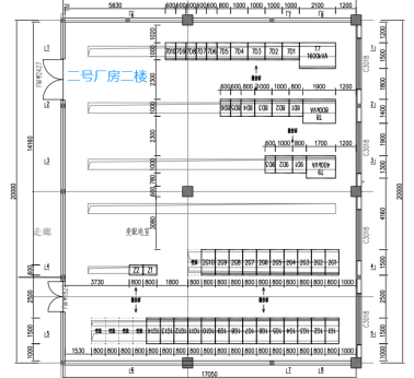

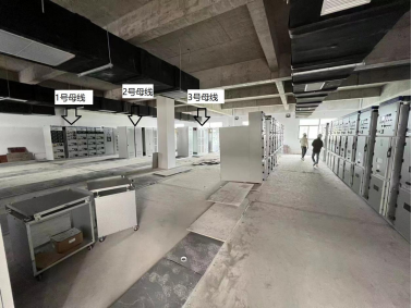

2.2产品方案        以其中二#厂房配电室为例说明,其他配电室情况可再根据实际情况调整。本配电室有0.4kV3段母线,其中1号母线(T7)有5面出线柜、1面UPS柜、1面有缘滤波柜,2面无功补偿SVG柜,出线柜共有35个出线抽屉,2号母线(T8)有3面出线柜、1面有缘滤波柜,1面无功补偿SVG柜,出线柜共有19个出线回路,3号母线(T9)有一面出线柜、一面进线柜、一面无功补偿SVG柜,出线柜共有9个出线回路。母线平面图如图1,配电房平面图如图2网关距离远的0.4kV开关柜距离不超过30米。
2.3产品明细
本项目使用无线无源测温传感器共计1200只,无线测温收发器共计18只。详细配置方案和安装情况如下表。
