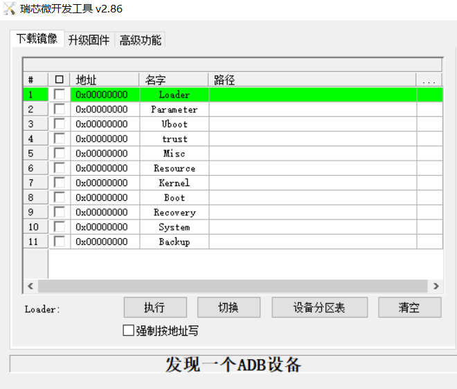

下载RKDevTool,解压,运行RKDevTool_Release_v2.86目录里面的RKDevTool.exe。
[backcolor=rgba(18, 18, 18, 0.5)]​
编辑切换为居中
添加图片注释,不超过 140 字(可选)

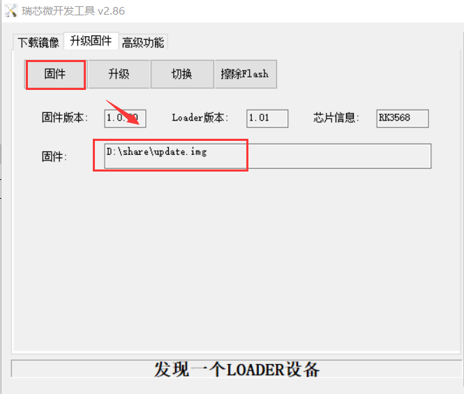

3. 按【固件】按钮,选择要升级的固件文件。升级工具会显示详细的固件信息。
编辑切换为居中

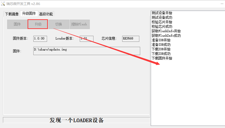

4. 按【升级】按钮开始升级。
编辑切换为居中
等待烧写为完成即可。
编辑切换为居中
