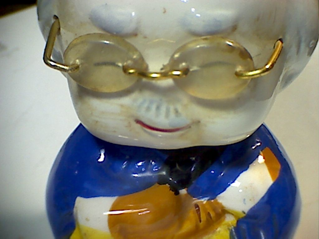

去年俺花了5块钱,买了个“老奶奶”,呵呵。
这个“老奶奶”的头可以像“拨浪鼓”一样的摇动,呵呵
俺准备,在她的头上安装一个“加速度传感器”。呵呵

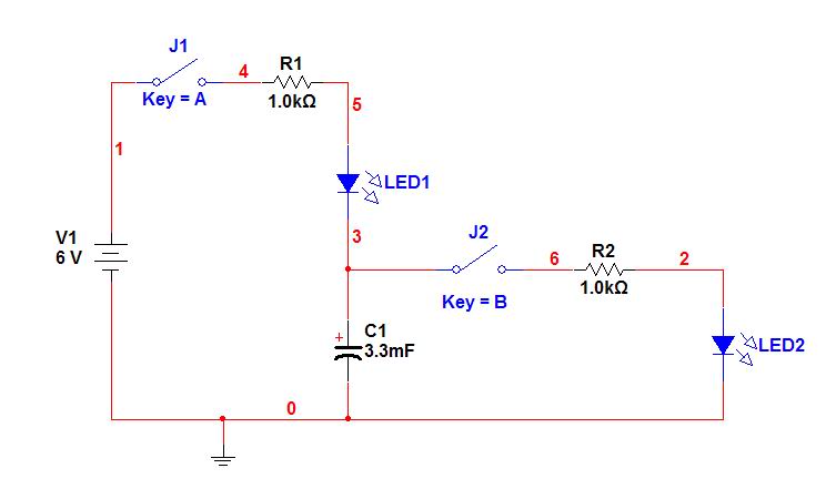

首先声明一下,以下电路图是用“Multisim Analog Devices Edition”软件绘制的,这是一个免费的软件,是NI与ADI合作出品的,没有的朋友可以到ADI官方网站下载(当然,网上也有很多)。
本人用此软件绘制原理图无任何商业目的,仅是为了共同学习,一起进步。
在此对“Multisim Analog Devices Edition”软件表示感谢。

OK,大家请看图。
这个图就是我们要做的“电容器充放电”的原理图。
这个原理图很简单,电源V1就是我们的“电池组”,它是由4节5号1.5V电池串联组成的,开关J1、J2我们用按键开关来替代。用红色发光二极管指示充电状态,绿色发光二极管指示放电状态。
当开关J1闭合,J2打开时,电源经电阻R1以及发光二极管LED1对电容器C1(3.3mF=3300uF)进行充电。电容C1充满电后,J1打开,J2闭合,电容器经R2以及LED2放电。
就是这么个看似简单的过程,呵呵
