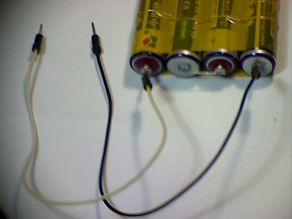

为什么要用电池组么?
哦,那是因为几点咯:
1. 很安全,没有触电的危险。
2. 和电网脱离,避免了一些杂散的干扰。
当然,用电池的成本比较高些。呵呵

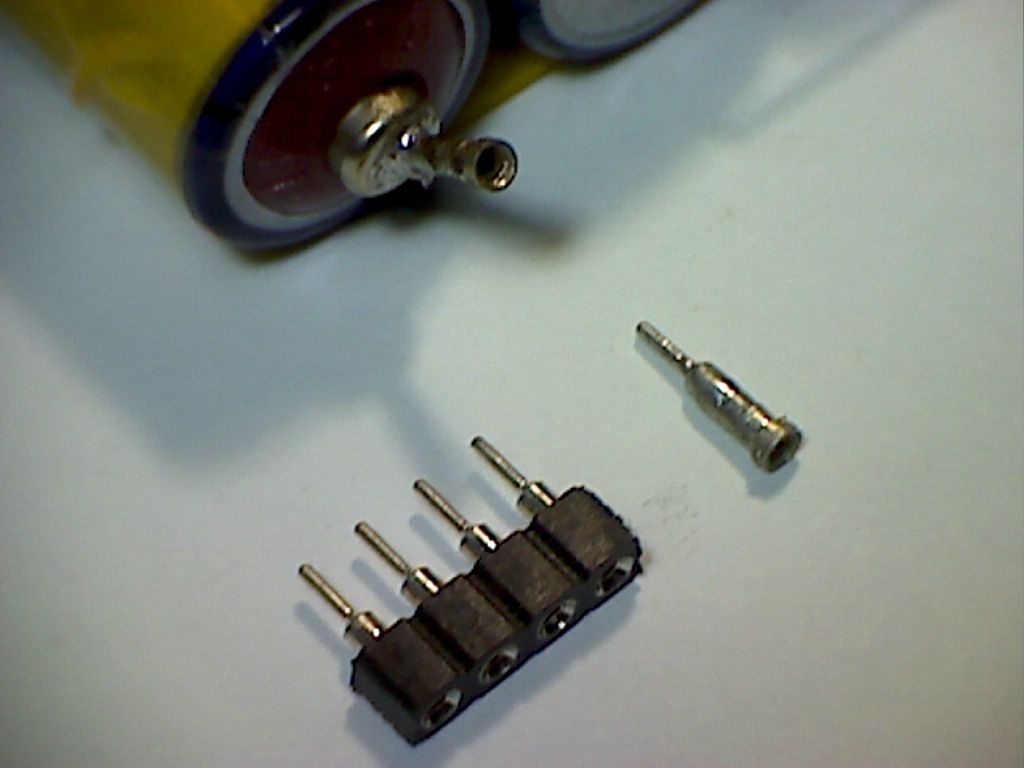

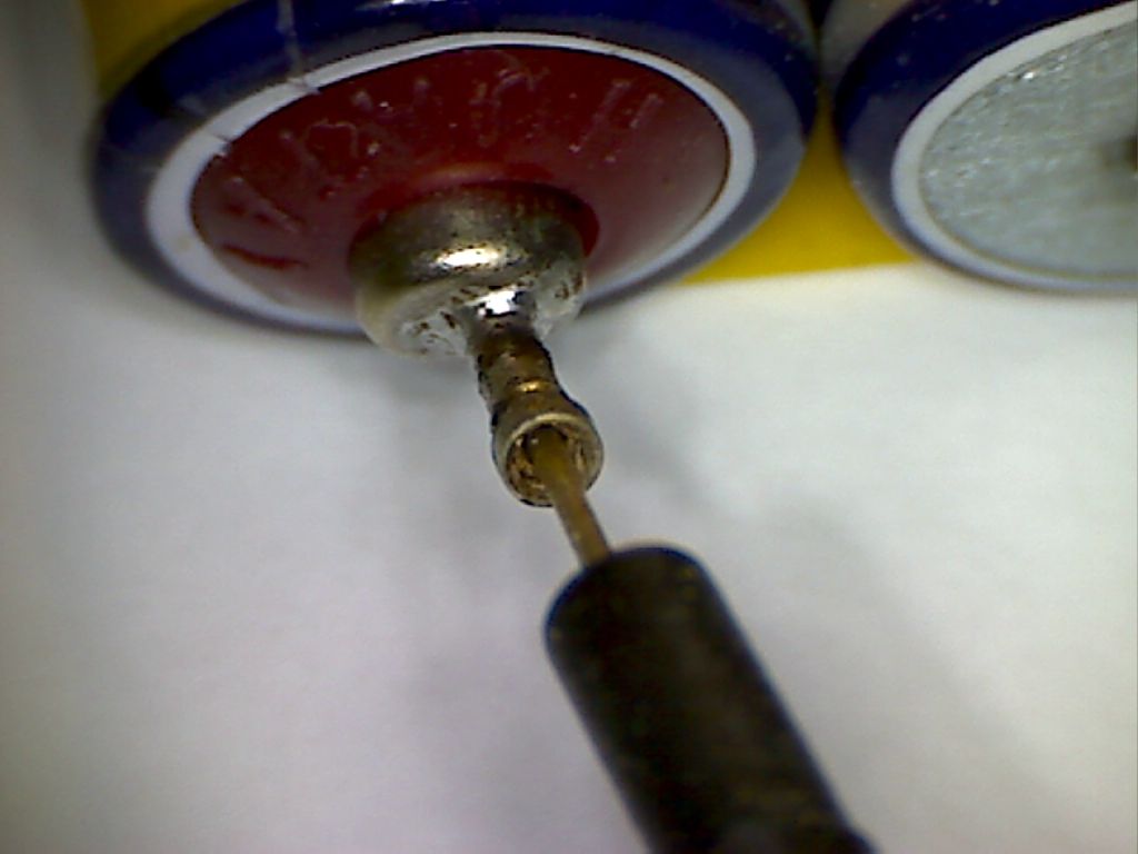

大家看,这是电池的正极,请注意它的引出方式。

看出来没有?呵呵

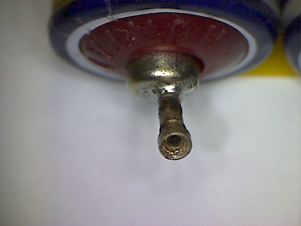

手有些抖,拍的有些模糊,请大家谅解。呵呵

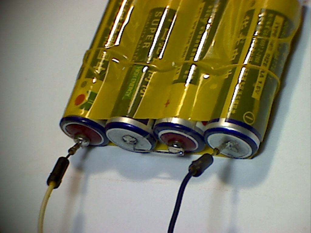

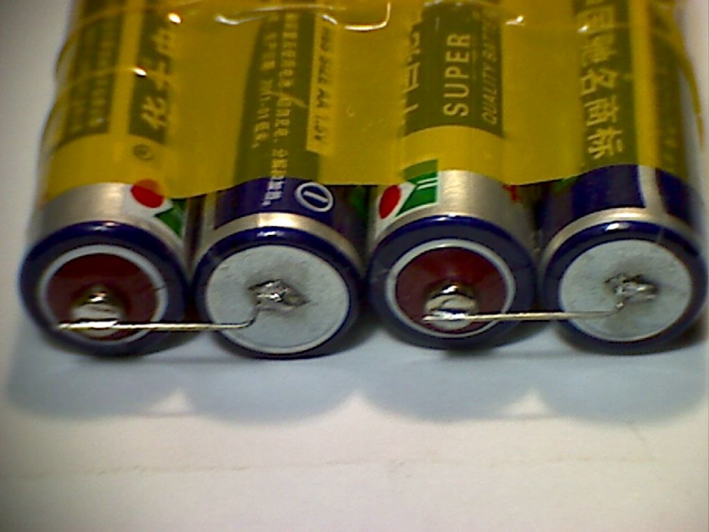

这是电池组的背面。我相信把电池串联起来,大家都会的。呵呵

为什么要把电池焊接起来,而不用“电池座”?
哦,那是因为“焊接”的可靠性是最高的。呵呵
其实要做到这一点也不是什么难事,多练习就会了。

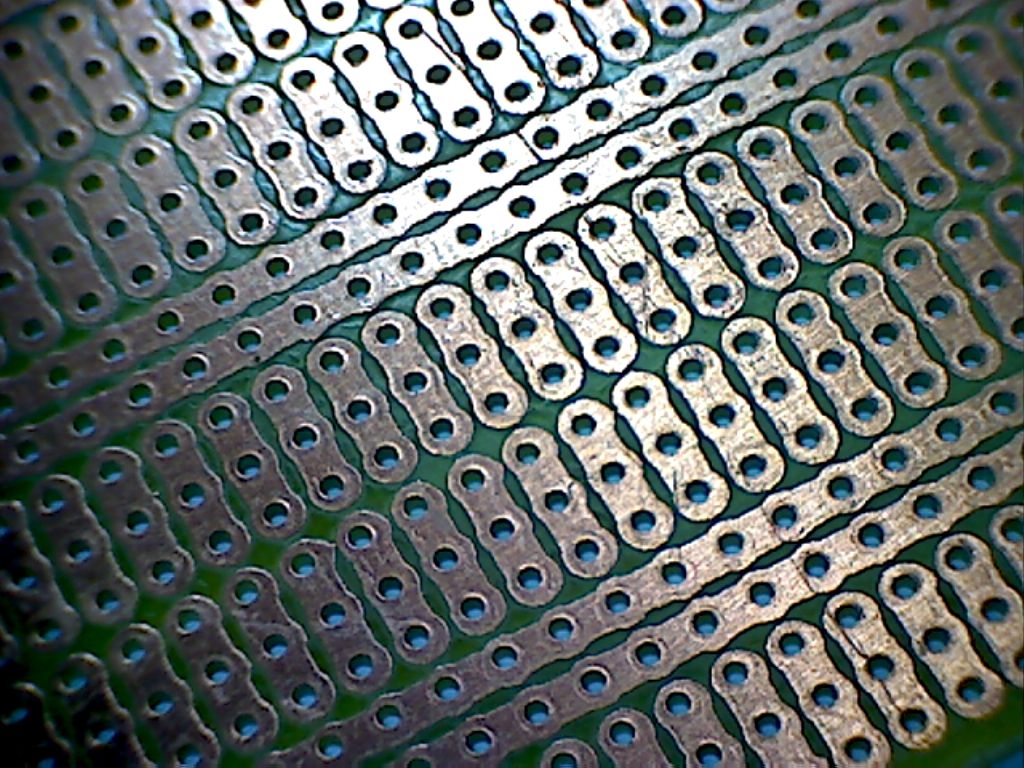

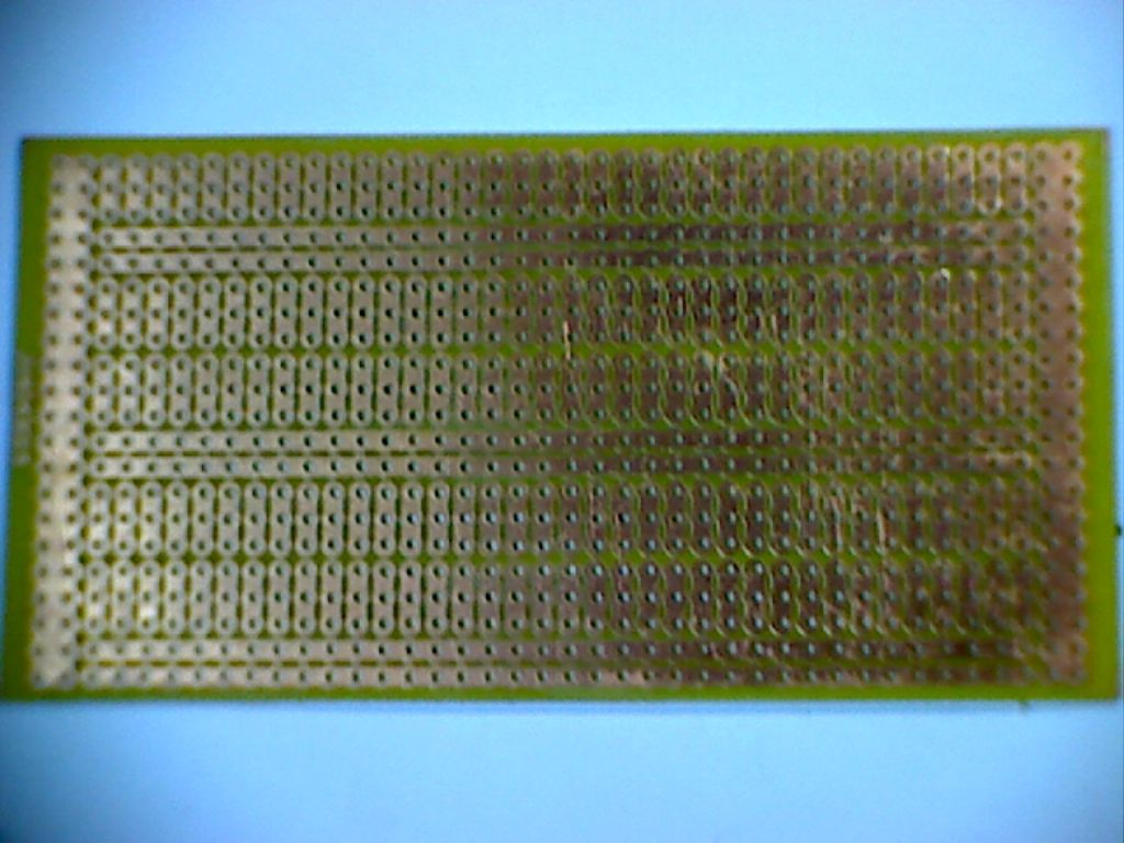

这是我们要用到的“洞洞板”,呵呵

这张更清楚些,呵呵

感谢“USB显微镜”,虽然它只值“250”块。呵呵

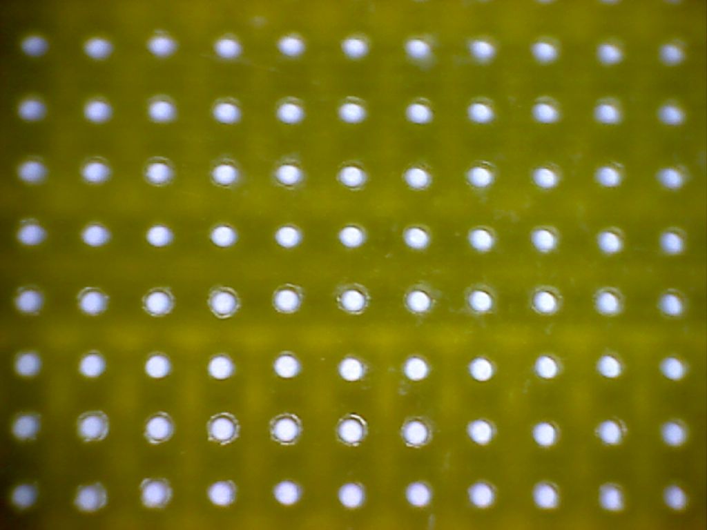

这是洞洞板的背面。有很多洞洞哦,每个洞的直径都是1毫米,背面没有铜箔哦,呵呵

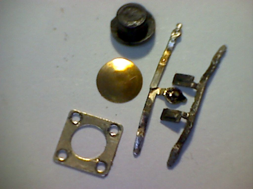

这个呢,是把按键开关破解后的情形。呵呵

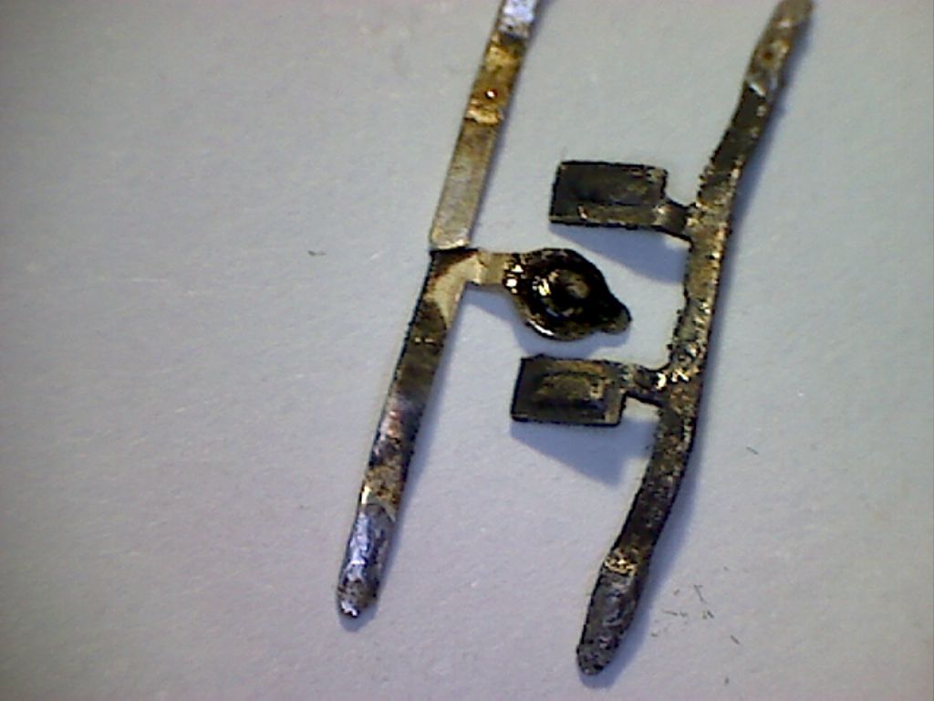

即便是一个小小的按键开关,也是由几个零部件组成的。这里面倾注着“人类的智慧”。呵呵
