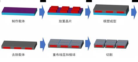

有一种先进封装技术被称为“晶圆级封装”(WLP),即直接在晶圆上完成集成电路的封装程序。通过该工艺进行封装,可以制成与原裸片大小近乎相同的晶圆。早在2000年代末,英飞凌开发的嵌入式晶圆级球栅阵列(eWLB)就是一种晶圆级封装技术。目前有许多封测代工厂(OSAT)都在使用eWLB的变种工艺。具体来说,eWLB封装是指将检验合格的晶片正面朝下,放置在载体晶圆上并将两者作为整体嵌入环氧树脂模具。在模铸重构晶片结构之后进行“扇出型”封装,在暴露的晶圆表面进行重布线层工艺(RDLs)并植球,之后再将其切割成小块即可获得可供使用的芯片(图1)。
图1:eWLB封装流程
