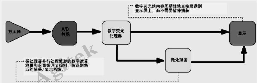

数字荧光示波器(DPO):DPO的第一阶段(输入)与模拟示波器相似,第二阶段与DSO相似(ADC)。但是,在模数转换后,DPO与原来的示波器相比就有显著的不同之处。
DPO使用并行体系结构来捕获、显示和分析信号。

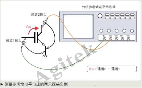

“A-B”测量(伪差分测量):使用传统示波器和两个相同型号的无源电压探头分别测量两个测试点,两个探头的地线接到大地。CH1-CH2即可得到被测两点之间的电压波形;
