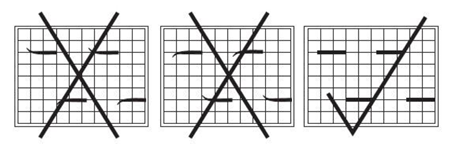

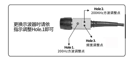

连接衰减棒至示波器,输入200Hz方波至衰减棒测试端然后调整示波器控制项进而显示一些波形, 并针对方波波型上升型态调整位于BNC接头的可变电容
正确调整200Hz方波的示意图:
正确调整200Hz方波的示意图

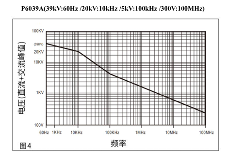

P6039A,当测量电压源超过DC30kV或者AC20kV以上时,不适用于长时间试用。因为高电 压的测量源将会对空气中任意放电,造成高压电源的稳压电路来不及反应,瞬间将会有脉冲高压发 生,脉冲高压很有可能超过本产品的额定值,将会造成严重损坏。
电压测试零界曲线:
