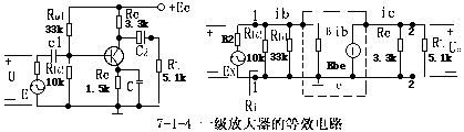

“微变”是指晶体管的Ib、Ube、Ic、Uce在静态工作点Q 附近只作微量的变化。其中Ib、Ube为晶体管的输入变量,面Ic、Uce为输出变量。若把晶体管看作含受控源的二端口网络,就可以用四个h参数模拟晶体管的物理结构,从而得出晶体管的h参数等效电路如图7-1-4所示h的定义如下:
hie=△Ube/△Ib -------△Uce=0,--hfe=△Ic/△Ib -----△Uce=0
hre=△Ube/△Uce ------△Ib=0, --hoe=△Ic/△Uce ----△Ib=O
几个参数有各自的物理意义:hie是输出端短路时的输入电阻,也就是输入特性曲线斜率的倒数;hfe是输出端短路的电流放大系数,即β(共发射极)或a(共基极);hre是输入端开路的内反馈系数,它表示输出电压对输入电压影响的程度;hoe是输入端开路时的输出电导,即为输出特性曲线的斜率
由于晶体管工作在低频时,hre和hoe两个参数小到可以忽略不计,通常用hie和hre两个参数模拟低频晶体管电路即可,这叫做简化后的h参数等效电路,如图7-1-3所示,图中的rbe、β即上述的hie、hfe.电流放大系数β(或hfe)可以从输出特性曲线中求出或通过仪器测试出来,输入电阻rbe由下式计算:
rbe=rb (β 1)26(毫伏)/Ie(毫安)
式中:Rb为基区电阻,约为几百欧姆,Ie为静态发射极电流
求晶体管放大器的微变等效电路的方法如下:(1)晶体管以图7-1-3示出的等效模拟型代替;(2)所有直流电源、隔直电容,旁路电容都看作短路;(3)其它元件按原来相对位置画出,
利用等效电路可以求取放大器的放大倍数、输入电阻、输出电阻以及分析放大器的频率特性。
