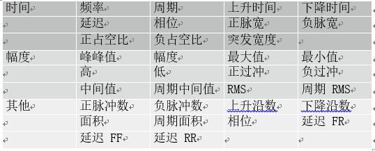

7. 自动测量和分析
自动测量波形可以更简便地获得准确的数字读数。
确定你需要什么
■大多数示波器提供了前面板按钮和 / 或基于屏幕的菜单,可以获得准确的自动测量。
■大多数示波器上的基础选项包括幅度、周期和上升 / 下降时间。许多数字示波器还提供了中间值和 RMS 计算、占空比和其他数学运算。
■测量“选通”可以确定计算波形使用的波形段。
■通道数学功能可以加、减、乘波形。使用波形乘法,电压和电流相乘得功率。使用减法,可以得到近似的差分测量。
■快速傅立叶变换 (FFT) 功能可以查看采集的波形的频谱。
自动测量功能显示为屏幕上的数字字母读数,要比直接格线插补更准确。
