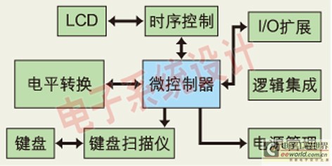

在便携式产品中,复杂可编程逻辑器件(CPLD)一般用于电源上电时序、电平转换、时序控制、接口转换,I/O扩展和分立逻辑功能等。CPLD仅需几微秒就能上电,这使得它能控制系统中其他器件的上电时序。
在便携系统中,CPLD也被用来连接不同工作电压的多个器件。例如,在移动电话中,微控制器需要与工作在不同电压的外围器件、定时器和存储器连接。最新一代的CPLD可以与3.3V~1.5V之间的不同电压连接,因为它们有一个独立于输出电压(Vccio)的核心电源电压(Vccint)。CPLD的每个I/O组可配置成与逻辑器件接口相对应的独立工作电压。图1给出了典型便携系统中的CPLD的功能。
                              图1:典型便携式系统中的CPLD的功能。
通用I/O扩展是CPLD可与微控制器、ASIC或ASSP协同工作的另一个领域,它增加可用I/O的总数目。CPLD额外的一个优点是能与外设接口,还能重复编程。CPLD也可以用做接口转换,连接诸如I2C、SPI和存储器的不同接口,以及在便携系统中实现液晶面板的时序控制。

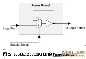

为进一步减少整个系统的功耗,有些CPLD允许用户有选择性地关闭未使用的输入引脚(称为“输入选通”),包括使能I/O引脚和输入缓冲器之间的复用器,及其CPLD内的相关电路(如图2所示)。激活使能信号时,所有的输入被隔离或处于关闭状态,从而使其中任何输入变化都不会引起内部引脚的变化。因此,即使I/O引脚的输入在变化,也不会影响器件的内部动态功耗。
举个例子,在莱迪思半导体的ispMACH 4000ZE CPLD中,一个块内的所有I/O引脚都共享一个PowerGuard(针对输入选通,Lattice给予此特性的名称)使能信号,称为块输入使能(BIE)信号。BIE可以用宏单元逻辑在内部产生,也可通过用户I/O从外部源或输入引脚的方式来产生。为增加设计的灵活性,器件有多少块就有多少块输入使能信号,数目从2至16不等。可以把两个或更多的使能信号组合在一起,构成一个用户使能信号。

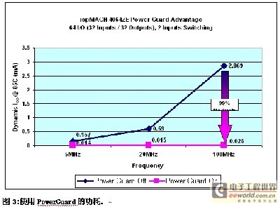

以6宏单元的ispMACH406?ZE器件为例,除了两个激活的输入,其余的都使用了PowerGuard,使动态电流减少了99%。如图3所示,动态ICC从2.9毫安减少至26微安。

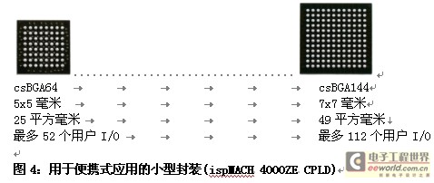

随着便携式产品的体积不断缩小,设计人员必须在非常小的电路板上集成更多的逻辑功能。现在的CPLD可以采用超小型封装,包括芯片级BGA(csBGA,0.5毫米间距),只需25平方毫米或49平方毫米的电路板面积。而传统的薄型四方扁平封装(TQFP封装,0.8毫米间距)封装需要100平方毫米或196平方毫米的电路板面积。
当电路板空间有限时,采用这些封装非常理想。与传统的TQFP封装相比,这些封装使电路板面积减少了75%以上,从而简化了电路板布线并降低整个系统成本。图4为ispMACH 4000ZE csBGA封装示意图。BGA封装的热电阻值(典型值为10度/瓦)比TQFP或PQFP封装更低(典型值20度/瓦至40度/瓦)对于降低功耗和提高器件的可靠性,它们是更好的选择。

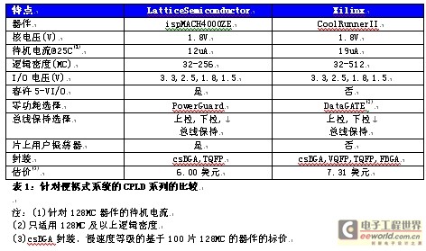

针对系统集成,除了器件上逻辑密度为32~256的宏单元之外,ispMACH 4000ZE CPLD还具有片上用户振荡器和针对上电时序的定时器、键盘扫描和显示控制器功能。振荡器输出的典型频率为5MHz,而且还可进一步分频为128(7位)、1024(10位)或1048576(20位),以工作在更低的频率下。使用CPLD内的集成振荡器的好处是能降低电路板成本、简化库存管理和使产品过期风险最小化,这些因素通常与使用分立元件有关。下表对可用于便携式系统的最新一代CPLD系列进行了比较。
针对便携式系统的CPLD系列的比较。
