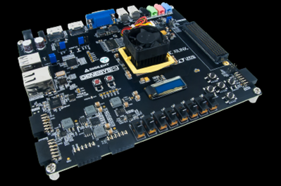

其他有利于原型设计的标准是:1)FPGA的选择和2)专用EDA工具的使用。原则上来说,通过选择容量尽可能大且速度快的FPGA,或使用已经商业化的预先定制的基于FPGA的原型设计开发板,都可以大大简化原型设计的工作。
图2:Digilent Genesys 2 FPGA开发板是一个普遍适用的原型设计平台的案例(图片©Digilent)
