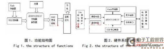

随着音频解码技术、存储器技术、MP3高质量压缩技术等相关技术不断的发展以及人们对消费电子产品需求的增加,MP3新产品层出不穷,成为时尚潮流前沿的一个最佳载体。人们可以用它休闲娱乐 ,也可以用它工作和学习。设计一款性价比优良的MP3 播放器具有实际的应用价值。随着 C语言的发展和嵌入式系统技术的推广 ,在嵌入式系统低端应用中 ,存在着大量的小型嵌入式应用系统。MP3 播放器的设计 ,就是典型的嵌入式系统应用。MP3具有最基本的播放、选曲、音量控制、音效控制功能。当连接到计算机的 USB接口时,MP3变成 U盘,可以向 U盘复制文件,文件包括 MP3歌曲文件和普通文件。系统的功能结构图如图 1所示:

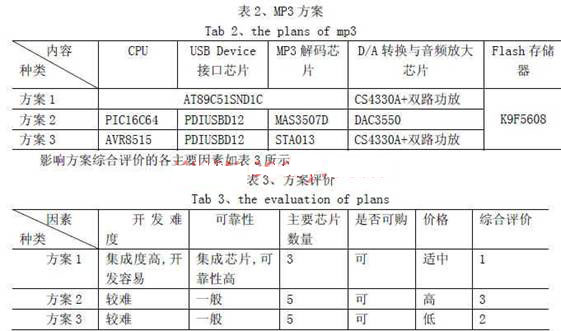

(1)、硬件方案选择 本设计选用 ATMEL公司的 AT89C51SND1C芯片作为 MP3播放器的主控制器。主控制器的选定其实也取决于 MP3方案的选定。
从技术角度上说,MP3播放器有多种实现方案,其中分类方法也较多,这里仅从 MP3解码方式和硬件类型方面进行分类,大体可分为:(1)分离芯片的 MP3播放器;(2)集成 MP3功能单片机的 MP3播放器;(3)定制 ASIC电路的 MP3播放器;(4)采用 FPGA实现MP3播放器;(5)混合 MCU/DSP器件播放器。
经过各种资料的搜索和比较,最后总结出三种有代表性的 MP3方案。如表 2所示:
由上表的分析结果及本设计的实际情况,最后选定了方案1,方案内容如下: AT89C51SND1C:CPU+解码器+USB控制器;CS4330A:D/A转换;任意双路运算放大芯片: 音频放大;K9F5608:32M Flash存储器;最后选定了集成 MP3解码器的 MP3播放器方案,选择了 AT89C51SND1C作为主控制器。

(3)、硬件系统结构图(详见图 2)

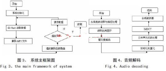

4、软件设计
4.1、系统流程图
①、系统主框架图:
②、MP3音频解码系统实现过程:

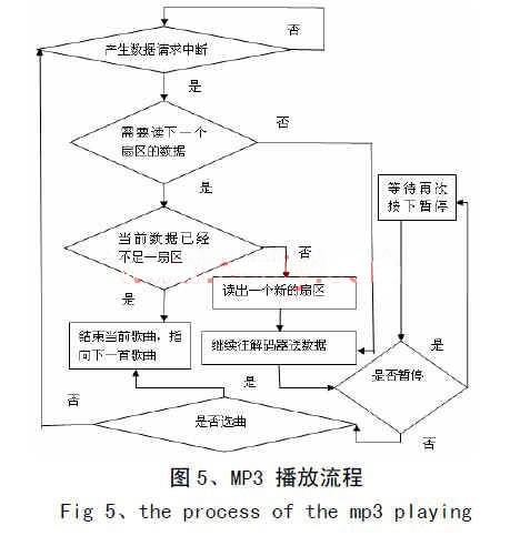

③、MP3播放过程流程图:

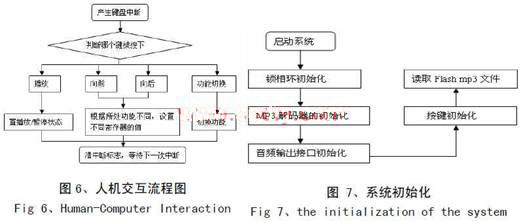

③、人机交互流程图见图6:
4.2、功能定义
利用 Flash存储器技术、MP3音频解码技术、USB接口技术、定时/计数器中断等技术,实现如下的几大主要功能:(一)、读取 MP3音频文件;(二)、解码 MP3音频文件;(三)、播放解码后的 MP3歌曲文件;(四)、实现人机交互接口。(五)、U盘的读写。
4.3、AT89C51SND1C初始化
播放 MP3文件时,首先需要对主控制器 AT89C51SND1C进行以下几方面的初始化设置。如图 7所示。
