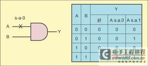

Stuck-at故障模型示例如图1所示,其测试向量及测试结果的判断如该真值表所示。通常情况下,多数工艺失效问题都可以通过利用stuck-at故障模型测试到。
图1:Stuck-at故障测试

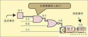

跃迁故障模型包括慢上升(Slow-to-Rise)和慢下降(Slow-to-Fall)两种类型。我们以慢上升故障模型为例来说明跃迁故障模型的测试。如图2所示,观测窗口是电路正常工作所允许的最大跃迁延迟时间,测试时如果在观测窗口时间段内扑获不到期望的输出,则认为被测试节点存在跃迁故障。

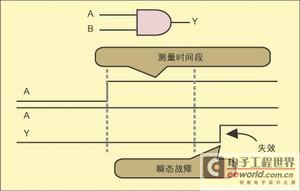

路径延时故障模型与跃迁故障模型类似,不同的是利用路径延时故障模型测试的电路的某一路径的集中延时情况。如图3所示,路径延时故障模型测试的对象是一条时序路径,通过对路径的输入端赋值进行触发,然后在特定的观测时间窗口内、在路径输出端捕获期望输出。
图3:路径延时故障测试

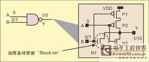

IDDQ故障模型利用在电路稳态情况下观测电源的静态漏电流的变化情况达到测试电路失效故障的目的。如图4所示,如果电路的B节点存在SA1故障,晶体管N1处于常开启状态,测试时会发现改变B节点的输入激励,电源的静态漏电流的变化不大。
图4:IDDQ故障模型测试

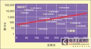

当今超大规模的IC设计往往具有部分或全部SOC设计的特征:既存在逻辑电路,也存在存储器单元,甚至包括一些设计重用的宏模块和嵌入式的处理器内核。DFT是一种基于结构化的测试技术,针对这些不同的电路结构,对应的DFT技术也呈现多样化趋势。举例来说,通信类超大规模集成电路往往包含大量的、分布式的、小容量存储器阵列,如果利用MBIST技术进行测试,由于大面积MBIST电路的插入,往往会影响存储器阵列周围的布线通路,从而影响电路的时序特性。Mentor公司通过研究利用ATPG算法对存储器阵列进行测试,成功推出了Macrotest这样的EDA工具。如图6 所示,工程师对存储器阵列的测试面临了更多的选择,同样也需要一种折中考虑。
图6:存储器阵列测试的重新考虑

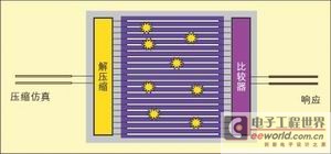

深亚微米制造工艺0.13um和90nm以下的工艺加工线宽引发的失效故障往往与电路的工作速度相关。对深亚微米制造工艺的芯片必须生成实速测试向量进行测试,才能够保证芯片的质量。然而,实速测试向量的引入一方面增加了故障覆盖率,另一方面也增加了测试向量的数目。为了解决这个问题,可以采用嵌入式压缩引擎的ATPG工具,牺牲硅片面积,换取测试成本。如图7所示,去压缩器(Decompressor)和比较器 (Compactor)可以作为通用的IP很方便地集成到用户的设计,引入嵌入式压缩引擎IP不需要对系统逻辑进行任何更改,对电路的性能没有任何影响;一方面利用片上压缩技术减少ATE机上存储的测试向量数目,另一方面利用片上压缩技术增加扫描链的个数以减少扫描链的长度,减少测试时间,从而成百倍地降低测试成本。
