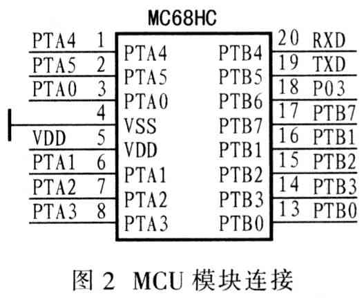

2.2.1 MCU控制单元
设计中MCU选用MC68HC908QL4。它集成了一个从LIN接口控制模块SLIC (Slave LIN Interface Controller),在一般情况下,SUC可作为SCI端口使用。该器件的主要特点是:
具有独立的LIN报文标识符,8 B报文缓存区;
自动调整波特率,帧同步;
自动处理和纠正UN同步间隔(SYNCH BREAK)和同步场(SYNCH BYTE);
没有错误的LIN信息最多产生两个中断;
完整的LIN错误检测和报告;
高速LIN达到83.33 Kb/s"120 Kb/s;
增强型检测及其包括ID的产生。
只要按模块的需要设置相应的寄存器,就可以自动按照LIN总线协议进行和发送数据。这相对于SLIC模块的单片机而言,则降低了软件开发上的难度。MCU模块的连接如图2所示。

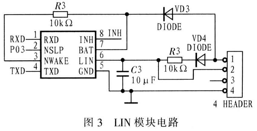

2.2.2 LIN收发器
选用TJAl020作为LIN收发器,TJAl020是LIN主/从协议控制器和LIN物理总线之间的接口,主要用作于车辆副网络。其波特率为2.4~20 Kb/s。控制器在TXD管脚输入的发送数据流通过LIN收发器转换成LIN总线信号,并由收发器控制转换速率和波形,减少极低的电磁发射(EME)。LIN总线的输出管脚通过一个内部终端电阻拉成高电平。收发器在LIN总线的输入管脚检测数据流并通过管脚RXD发送到微控制器。TJAl020的主要特点是:
具有高达20Kb/s的波特率和极低的电磁发射(EME);
具有高抗电磁干扰性(EMI)和低斜率模式可以进一步降低EME;
具有唤醒源识别本地或远程;
具有在睡眠模式下电流消耗极低,可实现本地或远程唤醒;
具有发送数据超时功能;
LIN总线对电池和地的短路保护;
具有总线终端和电池管脚,可防止汽车环境下的瞬变。
图3所示为LIN模块电路设计。

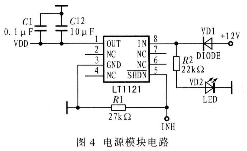

2.2.3 电源模块
本设计中,LIN模块的电压调节器均采用微功耗、低压差稳压器LTll2l一5。选用LTl121—5通过对SHDN输入低电平,能使其进入停止模式,这时静态电流只有16μA,因此在总线上没有活动时,就能达到减少功耗的目的;此外,该器件还具有防止输入和输出电源反向的功能,即使在输出端不增加二极管的情况下,也能防止电流反向倒流。图4给出电源模块电路。

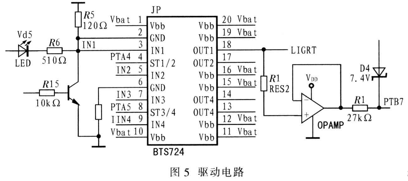

2.2.4 车灯的驱动电路
采用功率驱动器BTS724G来驱动2l W和5 W的车灯。该驱动器是英飞凌公司设计的N沟道MOSFET功率管,内部集成了充电泵、电流驱动,并具有检测负载电流(包括过载、过温和短路)故障反馈功能。BTS724G采用12 V或24 V负载控制,适用于各种阻性、感性或容性负载,尤其适用于车灯等具有高浪涌电流的负载,可作为继电器、保险丝等的替代控制方法。BTS724G还具有短路保护、过载保护、过压保护、过温关断、掉地和掉电保护、静电放电保护和电源反接保护等多项保护功能。图5给出驱动电路。

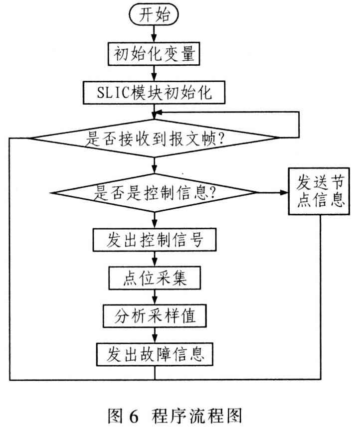

3 软件设计
车灯控制系统主要完成两个功能:一是实现LIN子节点对车灯的控制;二是实现对车灯故障的诊断。在控制中,通过分析总线电位和驱动电路中输入、输出、故障诊断引脚的电位来判断系统是否发生故障。
要使LIN总线节点有效、实时地完成通信任务,软件设计是关键。采用结构化程序设计方案具有较好的模块性、可移植性和可修改性。
LIN信息的接收采用中断方式,当MC68HC90—8Q14控制器检测到符合该节点要求的信息帧后,首先判断本地节点接收到的是什么信息帧,若为控制信息,则接收2个字节的数据信息;若为查询信息,则将本地节点车灯的状态以信息帧的形式发送回主节点,以反映节点情况。然后判断,若为接收数据帧,则在SLIC模块中的数据寄存器(SLCDx)上读取相应的信息。最后是根据数据信息中相关的位进行车灯控制,在发出控制信号后地相应采集车灯驱动芯片输入、输出和故障诊断引脚的电位,通过对电位的分析判断否发生故障,若发生故障则发送一个故障信息。图6给出程序流程图。
