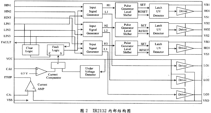

IR2132的内部结构如图2所示,它的内部集成有1个电流比较器(Current Comparator)、1个电流放大器(Current Amp)、1个自身工作电源欠电压检测器(Under Voltage Detector)、1个故障处理单元(Fault Logic)及1个清除封锁逻辑单元(Clear Logic)。除上述外,它内部还集成有3个输入信号处理器(Input Signal Generator)、2个脉冲处理和电平移位器(Pulse Generator Level Shifter)、3个上桥臂侧功率管驱动信号锁存器(Latch)、3个上桥臂侧功率管驱动信号与欠压检测器(Under Voltage Detector)及6个低输出阻抗MOS功率管驱动器(Driver)和1个或门电路。
正常工作时,输入的6路驱动信号经输入信号处理器处理后变为6路输出脉冲,驱动下桥臂功率管的信号L1~L3经输出驱动器功放后,直接送往被驱动功率器件。而驱动上桥臂功率管的信号H1~H3先经集成于IR2132内部的3个脉冲处理器和电平移位器中的自举电路进行电位变换,变为3路电位悬浮的驱动脉冲,再经对应的3路输出锁存器锁存并经严格的驱动脉冲与否检验之后,送到输出驱动器进行功放后才加到被驱动的功率管。一旦外电流发生过流或直通,即电流检测单元送来的信号高于0.5 V时,则IR2132内部的电流比较器迅速翻转,促使故障逻辑单元输出低电平,一则封锁3路输入脉冲信号处理器的输出,使IR2132的输出全为低电平,保护功率管;同时IR2132的FAULT脚给出故障指示。同样,若发生IR2132的工作电源欠压,则欠压检测器迅速翻转,也会进行类似动作。发生故障后,IR2132内的故障逻辑单元的输出将保持故障闭锁状态。直到故障清除后,在信号输入端LINl~LIN3同时被输入高电平,才可以解除故障闭锁状态。
IR2132驱动上桥臂功率管的自举电源电压不足时,则该电路的驱动信号检测器迅速动作,封锁该路输出,避免功率器件因驱动信号不足而损坏。当逆变器同一桥臂上2个功率器件的输入信号同时为高电平,则IR2132输出的2路门极驱动信号全为低电平,从而可靠地避免桥臂直通现象发生。

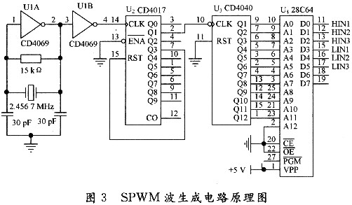

采用了一种新型的预制相位PWM波的数字控制方案,逆变器6个开关管的开关状态同某一调制比的SPWM脉冲相对应,其出发点是由一片EP-ROM来存储这6个开关管的开关状态,预置于EPROM内的由多种方式产生,常见的是先计算出来,对应于不同的基波频率,按一定规律算出相对应的脉宽,再转换成数值,存储在EPROM内,EPROM的输出与IR2132的HINl~HIN3,LINl~LIN3相连接。同一桥臂开关管之间相位互差120°,同桥臂上下开关互补导通且有死区。其SPWM波生成电路原理如图3所示。
