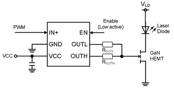

ROHM Semiconductor BD2311NVX-LBE2(图 3)是一款单通道、超高速 GaN 栅极驱动器,非常适合 AGV 等工业应用。它提供了必要的驱动电流与电压的组合。它采用 6 引脚封装,尺寸仅为 2.0 mm × 2.0 mm × 0.6 mm,输出电流高达 5.4 A,供电电压范围为 4.5 V 至 5.5 V。
图 3:BD2311NVX-LBE2 单通道栅极驱动器提供了必要的驱动电流与电压的组合,可精确控制激光雷达栅极开关。(图片来源:ROHM)
BD2311NVX-LBE2 可以驱动氮化镓高电子迁移率晶体管 (HEMT) 和其他开关器件,输出脉冲很窄,因此有助于满足激光雷达的远距离和高精度需要。这些脉冲相关参数包括:1.25 纳秒 (ns) 的最小输入脉宽、0.65 ns 的典型上升时间和 0.70 ns 的典型下降时间,所有这些参数均为使用 220 皮法 (pF) 负载时测得。导通和断开延迟时间分别为 3.4 ns 和 3.0 ns。
