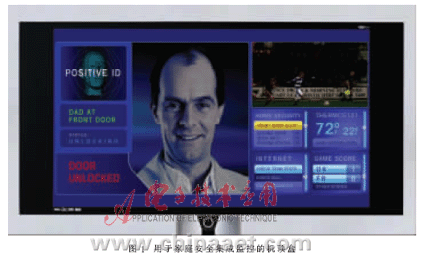

随着实施数字视频的成本不断下降,更多嵌入式开发人员开始在各种产品中集成音、视频技术。图1显示了机顶盒(STB)作为家庭安全集成监控系统的功能,它使得家庭用户能在电视屏幕上查看访客情况。同时,传统与非传统视频应用的质量也在不断提高。为了可智能化地调整对比度与聚焦,TI正在开发计算性能更高的算法。高灵活性的处理选项也使用户能通过包括黑白、彩色、红外、热感等在内的各种设置捕获影像。此外,也正在开发智能摄像头,它仅当镜头框中的所有人都睁眼时才捕获影像。

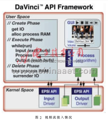

编写应用程序的开发人员只需调用标准函数库就能实现各种视频、影像、话音与音频编解码器以及其他视频和音频功能。例如,图2显示了设计人员在无需考虑实际编解码器实施细节的情况下通过ProcessVideo等函数调用接入视频流的情况。
API本身由硬件制造商提供,并已针对硬件实施进行了优化。如果换用新的硬件,则只需替换驱动程序,而无需更改应用代码。如果标准发生更改或者发布了新标准,则硬件制造商可以更新编解码器,这样应用开发人员只需下载新的软件库即可,而不必重新编写代码。这种方案有助于大幅降低视频开发的成本并缩短产品的上市进程。

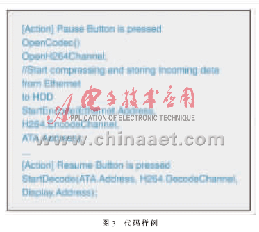

新系统级抽象方案可显著简化高级视频特性的实施。图3所示的代码显示,可用这种方案来实施时移技术,以便将实时视频存储至磁盘上,而不必立即播放,这样用户即便暂时没时间收看也可以看重播,从而不会错过任何节目。
