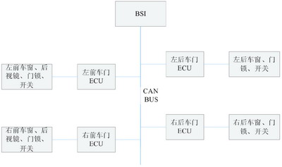

车门控制系统采用总线式拓补结构,总线一般采用低速CAN总线或LIN总线,采用不同总线协议和不同的拓补结构可以提供不同程度的智能。第一种方案是每个车门采用一个集中控制的CAN节点,BSI和四个车门通过一个CAN网络连接,如图1所示。
图1 车门集中式控制方案

方案1是目前大量生产商采用的典型方案,这种集中控制的方式将车窗升降及防夹、后视镜的位置调整、门锁、开关量的输入检测集中在一个ECU中实现,成本较低,采用低速CAN总线连接,拓补结构简单,通讯简单实时,协议的制定比较简单,且CAN采用多主双线容错机制,故安全性较高,基于CAN总线的诊断也使得故障的查找和维修比较方便。
随着技术的发展和消费者对汽车智能化的追求,汽车智能化程度的提高和迅速升级换代是保证汽车厂商竞争力的关键因素,采用单一CAN总线集中控制的缺点也开始暴露出来。由于车门节点内的高性能MCU直接控制车窗和车镜,当ECU的智能性要求越来越高,需要增加功能或智能时,只能增强各个集中控制节点的MCU功能,造成MCU规格增大;且集中控制安装复杂,接插件和连接线缆较多,当智能增加时,互连数量增加,缺乏灵活性,产品升级换代需要大量成本,最终导致效率降低。

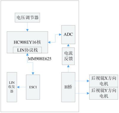

后视镜节点方案如下图所示,实现对后视镜上下、前后两个方向的位置调整,实现折叠功能和加热功能,采用飞思卡尔的智能分布式控制单芯片MM908E625实现,MM908E625是一个高度集成的单封装解决方案,在一个SOIC54的封装内集成了HC08内核和SmartMOS模拟控制IC,该模拟控制IC包括LIN物理层收发器电压调整器,4个半H桥和一个高端开关,采用半H桥实现对后视镜电机的驱动从而实现位置调整和折叠,利用高端开关实现后视镜加热。
图3 后视镜节点方案

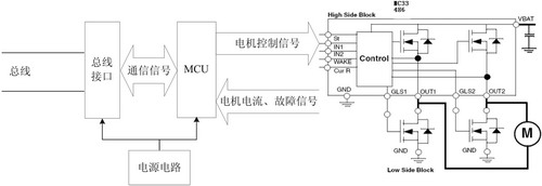

车窗节点方案如下图所示。实现车窗升降及防夹,采用带电流反馈的智能功率驱动芯片,设计基于电流反馈的小算法,可以实现防夹功能。当车窗电机启动后,经过百毫秒级的时间便可以平稳运行,在这段启动时间后对驱动芯片的电流反馈值取样,经车窗ECU上的MCU内的ADC采样与阈值比较,如果碰到障碍物,车窗电机运转电流增大,ADC采样值超过设置的阈值,这时认为碰到了障碍物,MCU控制驱动芯片停止对车窗电机的驱动,从而实现了防夹。
图4 车窗节点方案
