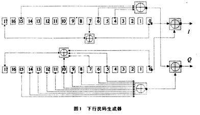

扰码序列通过把两个实数序列组合成一个复数序列生成。这两个实数序列都由两个生成多项式为18阶的 ,截断长度为38 400的m序列模2加生成。这样结果序列就由截断的Gold序列组成。扰码以10ms的无线帧为周期重复。用x和y分别表示这两个序列,x序列用本原多项式1+X7+X18(在GF(2)域上)生成;y序列由本原多项式1+X5+X7+ X10+X18生成。
用zn表示由选定的扰码号n决定的序列,用x(i),y(i)和zn(i)分别表示序列x,y,和zn的第i个符号,m序列x和y生成方法如下:
初始状态:
序列符号的递归定义为:
这些二进制序列用下面的规则转换称为实数序列Zn:
最后,第n个扰码Sdl,n定义为:
请注意其中相位0"38 399被不断重复。图1是下行链路扰码发生器的结构示意图。

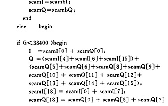

3 生成代码
4 结束语
Verilog HDL根据下行扰码器的原理进行设计,根据同样的设计方法,根据上行扰码生成式可生成上行的长扰码、和短扰码。
