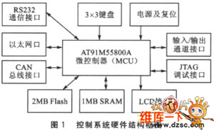

图1是控制系统的硬件结构框图。硬件设计采用了结构化、模块化的设计思想,易于裁剪。通信接口包括RS232串行通信接口、以太网接口和CAN总线接口。通过以太网口可以实现与工业以太网的互联。结合ARM集成开发环境ADSl.2和在线调试工具Multi-ICE,通过JTAG调试接口和处理器内嵌的Embedded ICE逻辑,可以对系统进行实时仿真和跟踪调试。

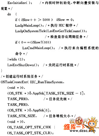

IEC61131-3标准软件在基于AT9lM55800A的硬件平台上的应用就是把IEC运行时系统作为μC/OS-II的一个任务运行,代码如下:

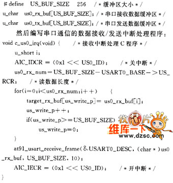

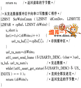

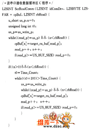

在内存中开辟数据接收/发送缓冲区:
最后编写IEC运行时系统内核与用户程序之间的接口界面通信程序:
有了以上代码,嵌入式控制系统就可接收从上位机下载的用户IEC程序,同时上位机可对控制系统中的实时数据进行采集和监控。这些实时数据还可发布到工业以太网中实现信息共享。
