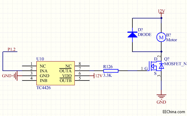

,不算难吧?但是设计一个稳定的电路有没有信心?比如如何排除“上电误启动”。
举个栗子:
这是一个
单片机
驱动普通直流电机的
电路图
。先给小白解释一下电路:TC4426是一个“MOS管驱动芯片”,供电
电压
12V,如果P1.2是高电平(5V),那么OUTA引脚就是低电平(0V),如果P1.2是低电平,那么OUTA就是高电平(12V)。关于这一点,通过芯片原理图上的OUTA上面的横杠也可以看的出来,输入和输出是反向的。当MOS管栅极(G极)是高电平(一般大于4V就可以导通了,具体看MOS管型号的datasheet),MOS管导通,直流电机工作,如果MOS管栅极是低电平,MOS管不导通,电机不转。
为了上电以后,电机先不能转,让它转的时候再转。所以单片机初始化引脚的时候,就要把引脚初始化为高电平。
实际上,单片机上电有一个复位的过程,复位以后,单片机才会工作,在这个复位过程中,单片机的引脚电压是不定的,所以就有可能造成电机短时启动。
同时,在上电的过程中,G极的电位也是很不稳定的。
做产品就要极致,不稳定的产品贴上Made in China岂不是丢人!

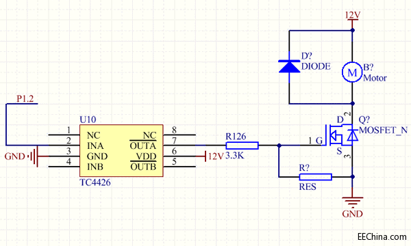

所以为了稳定性,我们一般会在MOS管的栅极加个下拉
电阻
,在上电的时候把栅极拉低,不让MOS管导通。不过,这个下拉电阻阻值的选择是很关键的。
接了下拉电阻以后,电路图如下:
那么这个电阻该选多大阻值呢?

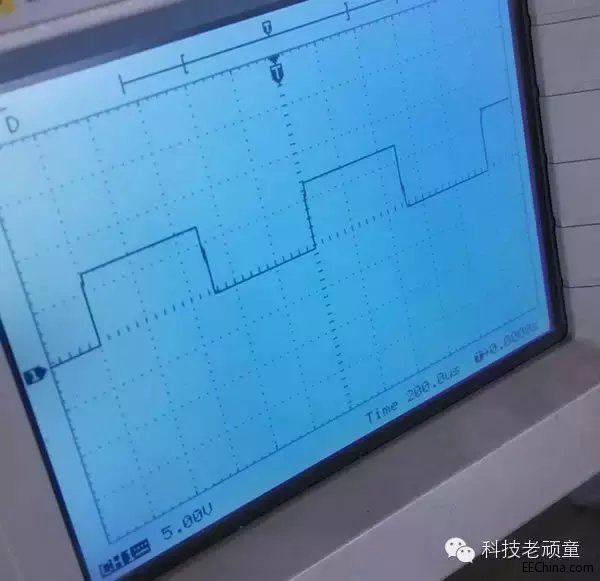

我们先看一下,当我选了4.7K的阻值时,G极的波形如下:
(我用的是频率为1K的
PWM
驱动)
当我把下拉电阻换成33K的时候,波形如下图所示:
你看出区别来了吗?

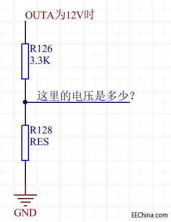

用4.7K的时候,高电平是7V左右;用33K的时候,高电平是11V左右。
那如果用比4.7K更小的电阻,高电平就会更低,如果高电平小于了4V,可能MOS管就导不通了。
归根结底,还是最基本的欧姆定律和电阻分压原理。
你看是不是呢?
把复杂的问题看简单了,说明你就看懂了!
另外提醒:栅极驱动电压要尽可能大,所以选用4.7K和33K做比较的话,33K就比较合适。
