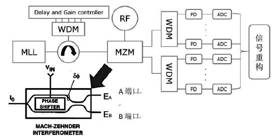

相位编码的光模数转换系统结构如图1所示。锁模激光器(Mode-Locked Laser,MLL)经过时间波长交织采样时钟生成模块,产生高速的光采样时钟。信号通过波分复用(WDM)模块马赫-曾德(MACH-ZENHNDER)调制器输出到由两个WDM端口(A端口和B端口)组成的双端口信号输入源。光采样时钟通过电光调制器(EOM)对RF信号进行采样。采样之后的光脉冲再通过WDM解复用成多路单波长光信号,每一路经过光电探测器(PD),转化为电信号,再由电子模数转换器(ADC)转换成数字信号。多路数字信号在信号重构模块进行数据校正、复合和储存。

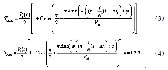

对A、B端口做频域变换处理,由于输入信号为已知正弦信号,因此利用快速傅立叶变换可以提取出偏置O以及增益G,根据此特征参数,可以去除第i个通道采样信号中的偏置、增益和时延差,得到信号表达式如式(3)及式(4)所示。

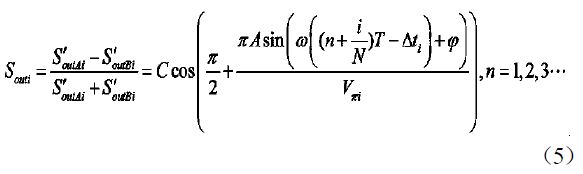

进而通过差分运算可得:
使用搜索法,当差分后的信号Souti的SFDR(无杂散动态范围)最大时找到最优的处理参数C。
在获取到校正所需的偏置、增益以及调制器相关参数C之后,在后续的测试中,用其对各个通道的数据进行校正,就可以恢复出被采样的信号。

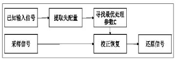

根据上述原理,校正具体流程,如图2所示:给予系统一个已知频率正弦信号;对同一波长的差分信号对进行FFT(快速傅立叶变换)提取并校正增益、偏置和相位失配量;利用校正后的差分信号进行差分运算,并找到最优的反余弦运算参数;根据得到的失配量还原出各通道的原始采样信号;步骤2-4得到了所有通道的失配参数,在接下来的实时信号重构时用来校正。

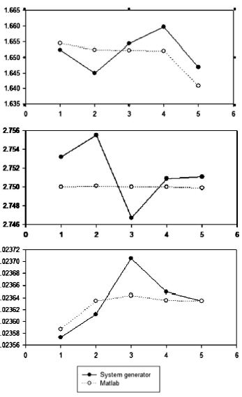

在Xilinx FPGA Virtex-ML605的开发板上进行了实验测试。测试中,输入标准正弦信号的频率为250MHz,SystemGenerator仿真设定的时钟周期也为250MHz。图4是幅度、偏置和相位特征参数提取的实验结果。由图可见,五次实验运算中,MATLAB和System Generator的算法仿真提取的三个特征参数的平均误差率均在1%以内。

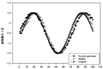

图5给出了采用MATLAB与SystemGenerator仿真恢复校正后的信号与原始被采样信号的比较。由实验结果比较可以看出,使用MATLAB进行校正处理恢复的信号与原信号的偏差均值小于2%,而使用SystemGenerator数据校正后的信号与原信号的偏差均值小于2.5%。二种实现方案的偏差相差很小。偏差主要来源于以下因素:
(1)在整个Simulink数据流中存有大量的数据截取和补长,并且各条路的时延不同,其中同步问题也带来一定的误差,从而导致数据精度的流失。
(2)Xilinx提供的FFT模块中数据的输出数据包含了一定数据精度的误差。
通过System Generator将Simulink搭建的算法模块进行翻译,生成ISE工程文件,并将其进行编译烧入到FPGA开发板中,进行协仿真,在30ms后算法达到收敛,经验证FPGA最后的恢复数据与System Generator中的仿真数据结果相一致。
