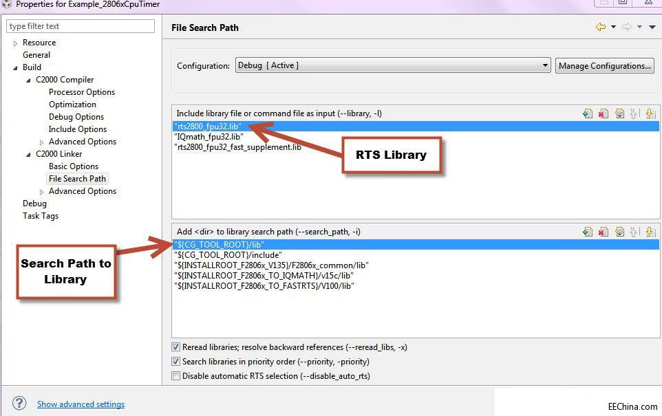

  17. 如何把RTS库添加到工程文件中?
  如果使用命令行脚本的方式添加库文件,则使用-l <库文件名>来添加即可。
  在图形化界面下,填加RTS库文件的选项在不同版本的CCS中是不一样的,在此把它们一一列出。
  在CCS6.x和5.x版本下:
  在工程管理器中的工程名上点击右键,选择"properties",然后切换到如下视图。

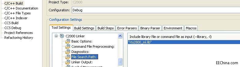

  在CCS4.x版本下:

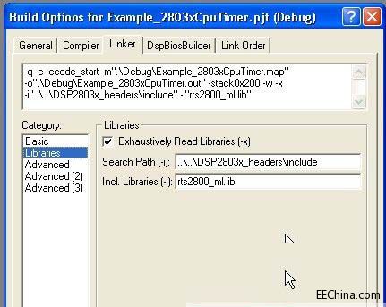

  在CCS3.3版本以及更低的版本下:
  针对比CCS3.3更古老的版本:如果不习惯使用Eclipse样式的开发环境,或者某些仿真器不兼容CCS4.x以及以上版本,或者你还在使用最古老的TMS320VC33这样的芯片,否则至少应该升级到CCS3.3这样的版本了。
