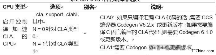

  8. 含有CLA加速器的CPU必备的编译器选项?
  除了问答4、5、7提到的选项之外,CLA CPU对编译器也有一定的要求,如表2所示。
  表2 CLA CPU必备的编译器选项

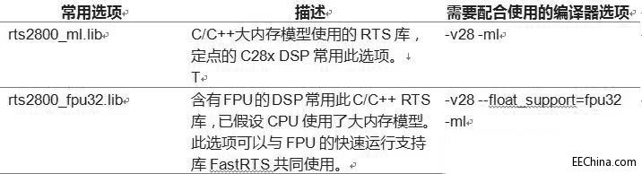

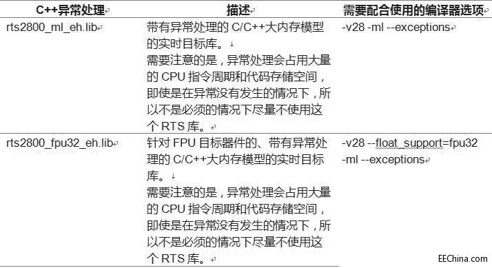

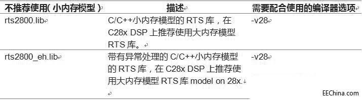

  15. RTS库那么多,我们应该使用哪一个?
  随着器件类型、特性的不断发展,现在在CCS安装目录下叫RTSxxx.lib的文件已经非常非常多了,那么到底哪些是适合我们使用的呢?对于C28x器件,总结如表3所示。
  表3 C28x DSP使用的实时运行支持库
