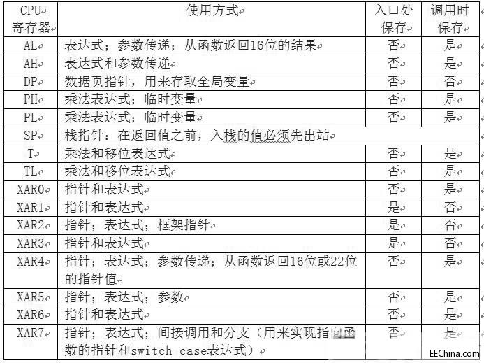

  表1 CPU寄存器使用和保留的约定

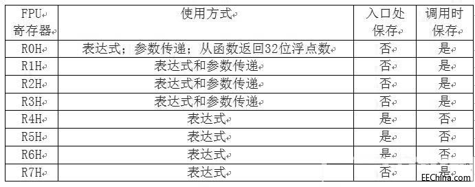

  表2 FPU寄存器使用和保留的约定

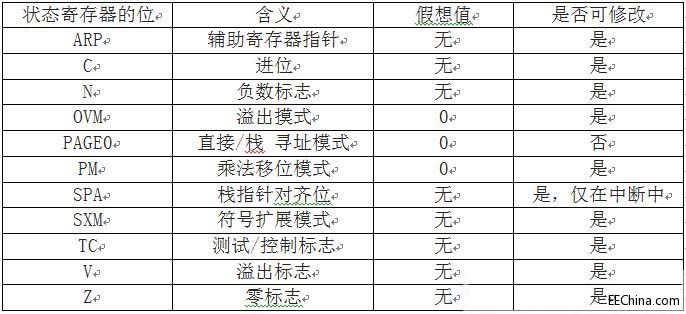

  编译器对CPU的状态寄存器ST中的某些位也有一定的约定,如表3、表4所示;没有列在表中的状态寄存器的位则不受编译器的影响。对其中的某些位,编译器会假设它们在函数调用或者返回时具有特定的假想值;在系统初始化建立C语言的实时运行环境时,这些位也会被初始化为特定的假象值。
  表3 CPU状态寄存器ST的约定

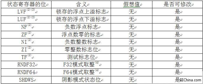

  表4 FPU状态寄存器STF(1)的约定
  (1)未使用的STF寄存器的位,读取为0,写无效。
  (2)使用MOVST0寄存器的时候,STF寄存器的特定标志位可以复制到ST寄存器中。
  (3)LVF和LUF可以连接到PIE(外设中断扩展)中,从而触发上溢/下溢中断,在调试过程中可以帮助我们诊断浮点数的溢出问题。
  (4)如果RNDF32或者RNDF64是0,则取整模式为截断,否则是近似到最近的整数。
