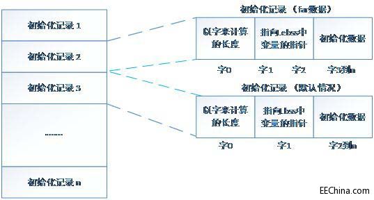

  而在C28x DSP的编程中,如果一个全局变量的初值并不会对程序的运行结果产生任何影响,则我们一般不用考虑给它们赋初值,因为编译器会使用.cinit段中的初始化表格来初始化变量,叫做自动初始化autoinitialization,其示意图为:
  在使用了--ram_model或者--rom_mode选项的情况下,链接器在把所有C/C++模块中的相关变量初始化的内容链接入.cinit段之后,会自动在其末尾加入null关键字,来标明初始化表格的末尾。
