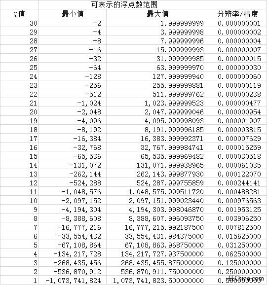

  从上面的两个计算例子中也可以看出,在Q30格式的情况下,最大的浮点数只能表示到1.999999999,如果我们想把浮点数2.0转换为Q30的定点数,则产生了溢出,即造成了1e-9的截断误差。在此我们列出Q0到Q30对应的范围和分辨率如下表所示:
