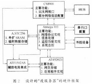

此系统的硬件主要包括:主控CPU,以太网接口芯片,网页存储器和其它辅助电路。软件包括:网络协议软件和应用层软件。该系统通过以太网接口芯片接入Internet,用户通过接入Internet的远端PC、远程IE浏览器,输入该系统所配的IP网址,即可通过Internet向此“瘦服务器”发送一个请求网页备份的命令。“瘦服务器”收到该命令,即将应用网页的备份发至请求PC机端,并在IE浏览器上打开。此时,用户在打开的网页上填写各种控制参数和控制命令,完毕后提交。“瘦服务器”系统收到所有参数命令后,进行相应的处理,通过单片机I/O来操纵连接到单片机的各种设备,同时将所得到的数据回传至远端用户PC机上,以曲线表格等形式显示。
本课题以Atmel公司的CPU、以太网接口芯片、网页存储器和相关芯片为硬件基础,自主开发TCP/IP相关组件及C语言代码和智能家庭控制网页。硬件部分的设计分为:主控单片机硬件设计,以太网接口芯片硬件设计,网页存储器硬件设计,其它辅助电路设计。
为了保证运行速度和系统处理信息容量,综合其它因素,选定Atmel公司的ATmega103为主控单片机,其运行速度比51系列快20倍,内有64KRAM和128KROM。以太网接口芯片采用Crystal公司的CS8900,其处理速度、容量等性能都比较适合本系统。网页存储器采用Atmel公司的AT45D021/Dataflash,其存储容量达2Mbyte。外扩SRAM采用ASTC256。
其它辅助电路设计,采用FPGA应用技术加以集成,采用Atmel公司的大规模可编程集成电路芯片ATF1502AS。
硬件框架图如图2所示。

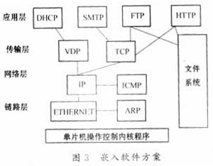

嵌入软件方案图如图3所示。
全套嵌入软件,在AVR单片机仿真机上开发,开发语言采用C51。
