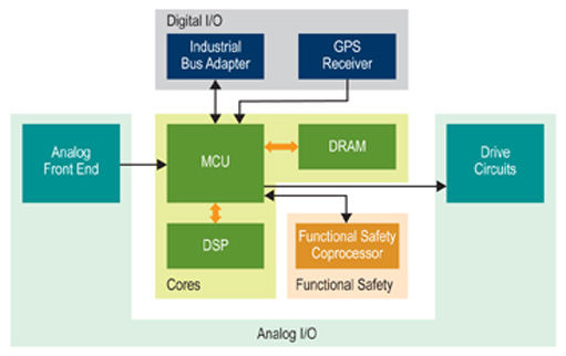

这一方法对于空白电路板非常适用。这实际上与SoC设计和FPGA使用的早期阶段非常相似。但是,当今的大部分设计都从商用芯片开始:专用标准产品(ASSP)或者微控制器单元(MCU)。这些SoC给我们提出了很多划分要求,如图1所示。我们选择的芯片决定了我们的子系统边界,以及应使用那种互联技术。如果您MCU唯一的外部互联是AMBA APB外设总线,或者DDR2存储器总线,以及一些通用I/O引脚,那么,这就是您的选择。
图1.电机控制电路板上的芯片按照子系统进行分组。
即使这样,划分仍然是系统设计中的一个重要步骤。而且,您必须对比SoC设计人员做出的假设和系统实际物理边界、带宽需求以及延时要求。因此,您需要识别出子系统:把需要交换大量数据的芯片放到一起,例如,SoC及其DRAM等。可以把它们之间的窄带、对延时要求不高的芯片放在不同的子系统中,例如,MCU和系统监视模数转换器(ADC)等。通过这种分组方法包括了系统中所有的功能模块后,可以转向对子系统之间的链路进行特征描述。

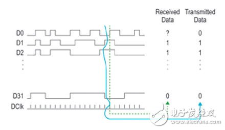

对于子系统内部链路,由于带宽需求增大,并行总线频率和距离折中的方法带来了更严重的问题。在某些点,需要给出一些解决方法。Altera工程师Kaushik Mittra指出,“随着带宽的增大,在某些点,您不得不放弃并行总线。长度也是一个因素。如果一条宽总线的运行频率非常高,在大约40英寸时,走线之间的时序偏移占据了大部分总线周期时间。这根本无法工作。”我们在图2中描述了这一点。
图2.在快速并行总线上,比特间偏移会导致无法正常工作
通过使用足够高的时钟频率,非常注意阻抗匹配、走线匹配,以及供电方法,在较短的芯片至芯片连接上,同步并行总线可实现较大的带宽。如果电路板布板被改变了,在稍长的距离上,相同的设计就有可能失败。
