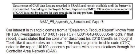

持续干扰引起can失效,错误指令没法更新,而can的失效已经在突然加速的车上留有记录:
Keeping Secrets about NASA's "Toyota Study" of Unintended Acceleration)

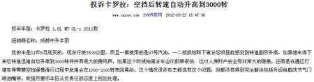

我国的一些用户投诉车型正好是被排除在NASA研究车型之外:

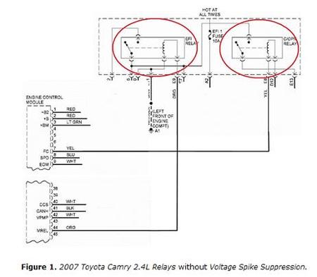

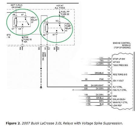

为什么别人也用CAN而没有丰田那么多的投诉?因为丰田为了省钱,对干扰源的净化工作做得差,2007年凯美瑞2.4升车有20个继电器,没有一个加电压脉冲的抑制措施,如图1。与此对比2007年Buick LaCrosse 3.6升车有14个继电器,个个都有吸收回路,如图2。请见:Prof. Raj Rajkumar, Carnegie Mellon

所以只要没从技术上根本解决问题,它就会重复,你现在掩盖它,不过是为将来更大的损失埋下伏笔。就好比现在你省了一些继电器吸收回路元件,就留下了可能的干扰源。
