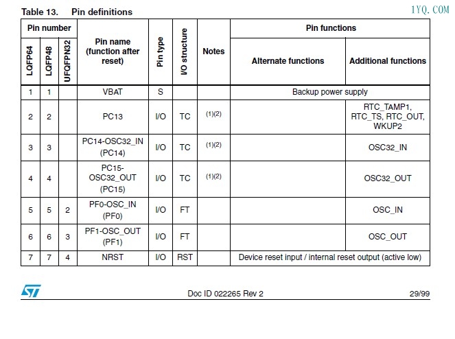

这是中文版的数据手册,在第22页有管脚的描述图。
但他这个图是图片,不能把里面的文字粘贴出来。
这些资料,建议先不要细看,可以粗略的看看,学完之后,回来再看,那时候对这个手册会有更深的理解。
如果现在看,可能很难看懂。
先依葫芦画瓢,先学会了整个流程,然后再细细琢磨其中的每个细节。
STM32F051系列数据手册简介(中文).pdf
(3.5 MB)
2012-11-1 11:35 上传
点击文件名下载附件

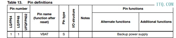

在这个英文数据手册,也有对应的管脚列表,
这个是可以粘贴的,不是图片,是文字。
一般来讲,对于元器件,如果有中文手册,可以先看看,但必须找到对应的
英文手册核实。翻译的过程,有时候会出现错误。如果你赶上了,没准就悲剧了。
这是常有的事情。技术资料的翻译,精品有,但太少。很多翻译的人,对技术基本不懂。
懂技术的,懒得做这种翻译。
第29页就有这个元件的管脚列表。

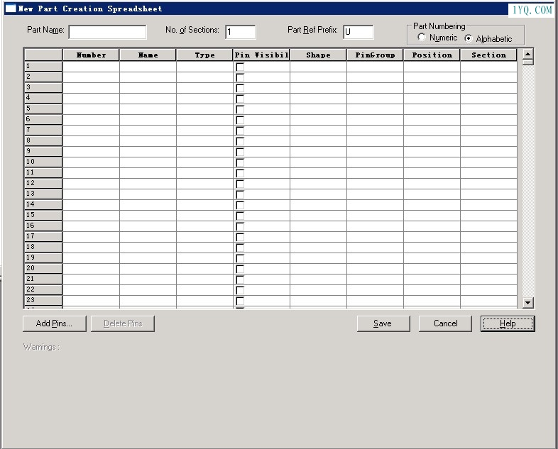

现在,我们根据这些资料新建我们的MCU原件,

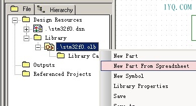

鼠标右键点击软件控制窗口中的stm32f0.olb ,菜单中的
New part
New part form spreadsheet
两项都可以新建一个原理图元件,
第一个是用画图方式建立,适合元件管脚数量不多的情况,
第二个是用填充表格的方式建立元件,如果有管脚描述手册,直接拷贝黏贴就行,适合元件管脚数量大,
特别适合总线地址线这类管脚,可以拷贝黏贴,然后稍微修改。
选中打开“New Part Creation Spreadsheet”窗口

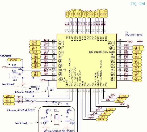

这是英文手册29页,对管脚1的描述
上面还有对于缩写的描述
从这两条信息可以看出,这个管脚是电源输入管脚,只是作为电源输入。

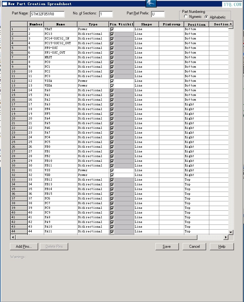

发表于 2012-11-1 11:39:06
显示全部楼层
Number 填入1 这是第一个管脚
Name 填入或者拷贝黏贴过来,管脚的名字,VBAT
Type 类型选择电源Power,这个管脚是电池供电管脚
Pin Visible 选中,不然,将来你的元器件图,看不到这个管脚的
Shape 选择Line即可
按照手册说明,填写其他部分,记住,在Section 部分,最好填写上A,不然,最后保存可能会出错,
这时候,不能点取消,只能保存。否则,你的工作就白做了。我画的时候就没填写。会出先警告。
然后双击保存之后的元件,
我忘记填写Section部分,结果,出现了一个意外的长线,选中,删除掉意外出现的这条长线,然后放大。
这时候,你就看到的这个元件了。
这就是经过调整之后的我们的MCU 器件,STM32F051R8

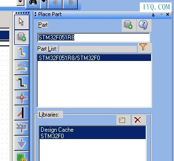

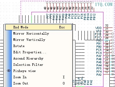

现在,在控制窗口中,选择10_Mcu/PAGE1,
鼠标双击选中之后,选择 原理图程序的菜单的 Place / Part
也可以直接按键盘上的字母P,这是快捷放置功能。
右面出现的对话框中,选择 我们刚才制作的这个元件,
STM32F051
双击之后,点击MCU PAGE1窗口,
记住,点一次就行,
然后鼠标右键单击或者按ESC键,完成放置。
否则你将连续放置相同器件。如果放多了,没关系,选中删掉就是了。

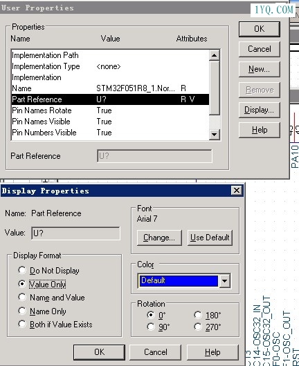

发表于 2012-11-2 15:22:17
显示全部楼层
好像少点什么?
器件的编号没显示!

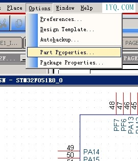

这应该是器件编号部分显示属性问题,
我们鼠标右键点击这个器件选择Edit Part
在出现的器件属性编辑窗中,
选择Option/Part Properities
选中Part Reference ,
点击Display
果然是其属性为 Do Not Display
选中Value Only
点击OK
之后出现器件更新提醒窗口,选择Update Current或者Update All都可以,
因为我们这个原理图中只有这一个器件更新那个都一样。
如果有多个器件,就根据情况而定了。
一般而言,尽量别用同一个器件不同改版,这是会增加潜在错误的风险,不要对付。
如果对付的,将来可能会付出代价。

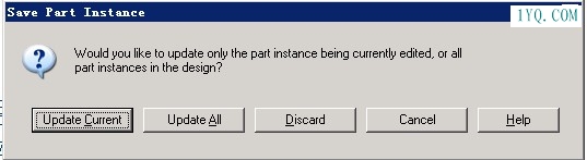

发表于 2012-11-2 15:26:00
显示全部楼层

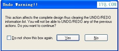

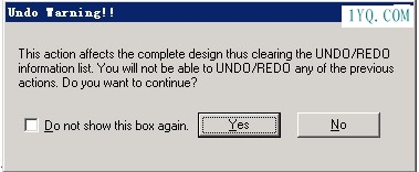

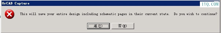

下面这个提示窗,是告诉你,你的更新会保存,别后悔。
我们的改动我们确认是正确的,点击是。
我们的改动我们确认是正确的,点击是。
后面的警告继续告诉你,想UNDO都不可能,别后悔啊。
选择Yes

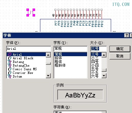

默认的标识符太小了,我们双击这个字符串,改变他的大小到你希望的样子,我比较喜欢大一点的,醒目

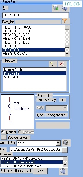

发表于 2012-11-2 15:28:24
显示全部楼层
参照我们以前贴的官方原理图,补齐其他部分,
我们先画元件部分,先补齐元器件。
首先增加电阻。
在Place/Part窗口中,点击打开search for part
电阻英文名称以res开头,所以,
器件名称也应该是包含res字符串,我们
填入*res*,然后点击望远镜图标开始搜索。
我们从搜到的结果中,选择最可能的一个,如果选中没有我们需要的器件,重复上述过程,直到找到。
如果确实没有,那么我们之后按住我们刚才讲的办法,自己做器件了
我选中的这个含义是:电阻/无源器件库
点击ADD之后,这个器件和库随之出现在上面的Part和Libraries窗口中。
在Part List窗口,可以,用键盘的上下键,快速翻阅这个库中的所有器件。
选择你认为最适合的,双击之后点击MCU窗口,每次在Mcu窗口的单击,都放置一次器件
直到按ESC或者鼠标左键选择End Mode结束放置。

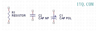

放置电容的时候,在part输入cap则出现了cap开头的几个器件,选择合适的放入电路图。
CAP NP是可以当作无极性电容放置,CAP POL当作有极性电容。我们分别放入原理图。
如果不知道元件的英文缩写,去dict.cn或者其他电子词典查找,或者挨个元器件翻找把。
这个库中,大部分常用器件都有。
如果这个库没有,就只好到Libraries中多次添加库,然后在找。实在没有,只能按照我们刚才说的,自己去做。

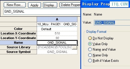

这就是我们放置的电源和地,点击这个元件上面的字符串,可以改名。
GND没有字符串,咋办
鼠标右键点击GND器件,选择 edit properties
在出现的对话框中,双击左面那个空白小方格,切换编辑状态。(不切换也能编辑)
选择 Name 中的GND_single
点击上面的Display,把显示属性改为Value only
回复

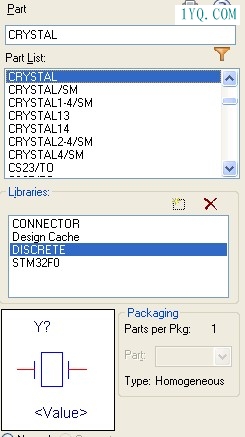

点击 add library,增加一个connector库,选择Jumper器件
用Discrete库,增加一个晶振器件。这个器件的英文名称就是晶振的意思。

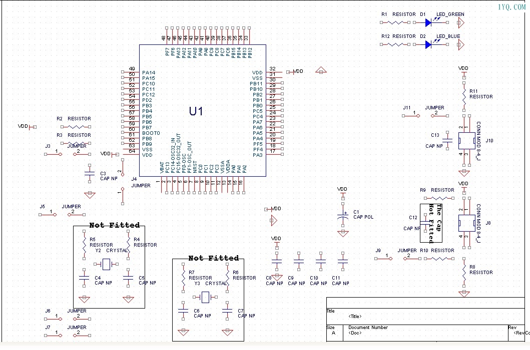

我们先放置电源和地,
尽量和原厂的板子保持一致,我们的电源也改名叫VDD,名称无所谓,一致就好。
按住CTRL键拖动电源器件,就能不断复制。
省的重复放置,复制操作起来更简单,还不容易出错。
毕竟我们这几个器件有些属性被我们改掉了,库中的器件,属性没改变。如果直接从
库中调用出来,忘了改属性,就会出现网表不一致的问题,原理图看起来正确,
单没准电源和地是分离的。如果做原理图和pcb的是两拨人,很可能到最后产品回来还不能
发现。最终调试的时候,莫名其妙的错误出现了,费了好大功夫,才可能发现这个小问题。
所以,尽量从同一个器件拷贝黏贴,是防止这种低级常见错误的一个好办法。
是先按住ctrl再用鼠标拖动器件完成拷贝黏贴的。
选择器件,鼠标右键点击,可以选择旋转这个器件。
注意,图中的标注框,是用place recentangne功能放置的,不要用place wire 之类,那是布线用的。

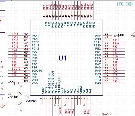

这是放置各种元件之后的图,没有改动元件标注,也没有连线,应该算是个草稿吧。

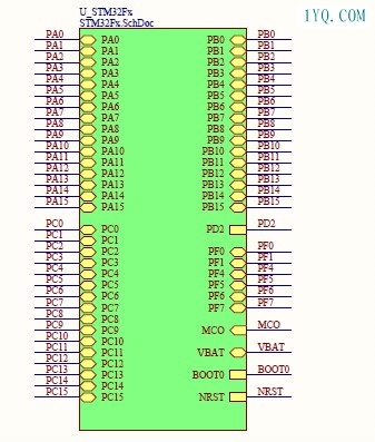

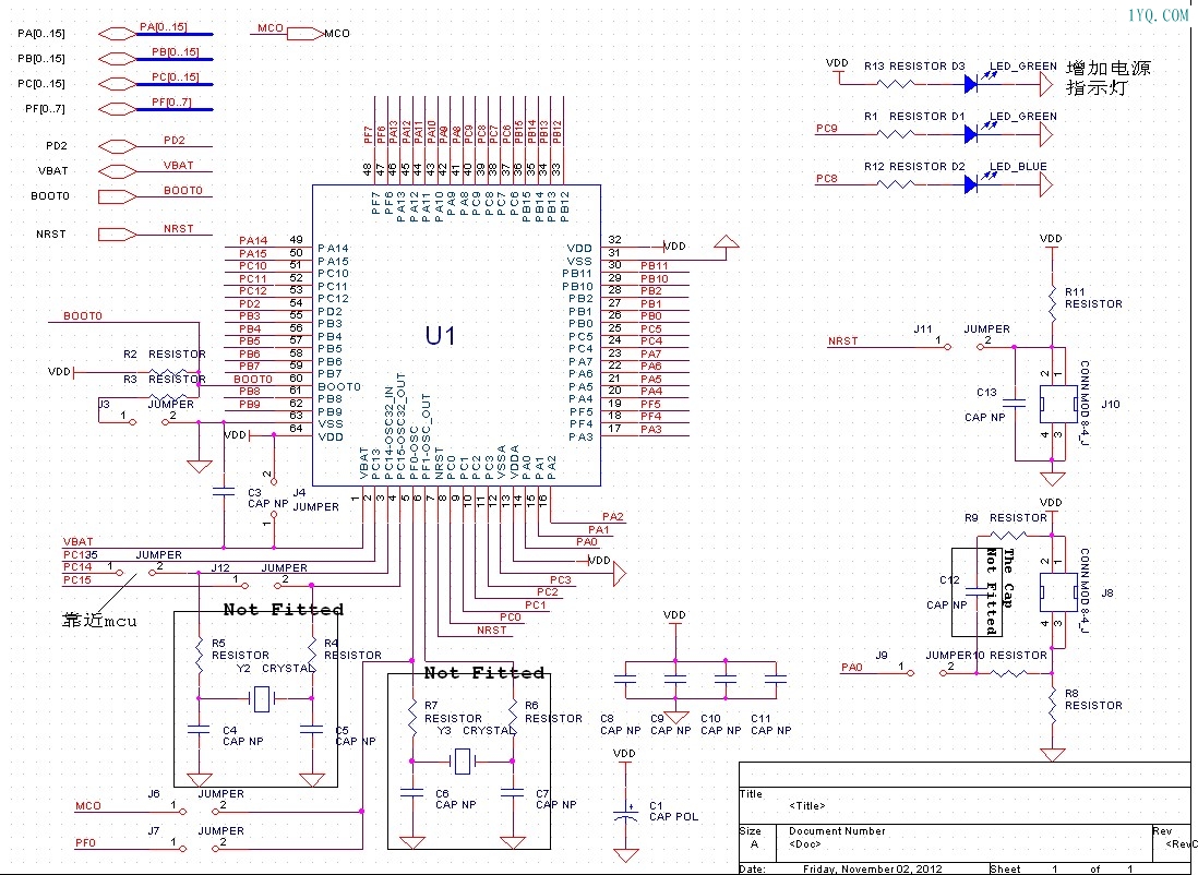

这是原理图的原图,跟上面那个图片一致,尽量自己完成,多练习。
stm32f020121031103041.rar
(34.44 KB)
2012-11-2 15:37 上传
点击文件名下载附件

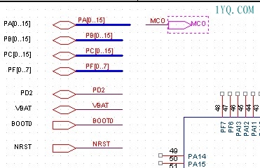

这页原理图还缺很重要的一项:跨页连接端口。
这种端口,使得网络连线能够跨页面连接,
不用这种端口的网络连线,只能连接本页的同样网络名称的管脚。
用这种功能能实现网页间管脚的连接。
我们现在看官方原理图的第一页,第三页,这两页的管脚就是通过跨页连接端口实现连接的。
第一页的中间那个图,排解的很规律,实际上那个方框可以要也可以不要,只是个示意图作用。
重要的跨页连接端口。
从这张图上可以看出,
PA0..PA15
PB0..PB15
PC0..PC15
PD2
PF0..PF7
MC0
VBAT,BOOT0,NRST
都是跨页连接的。
这种端口,使得网络连线能够跨页面连接,
用这种功能能实现网页间管脚的连接。
重要的跨页连接端口。
从这张图上可以看出,
PA0..PA15
PB0..PB15
PC0..PC15
PD2
PF0..PF7
MC0
VBAT,BOOT0,NRST
都是跨页连接的。

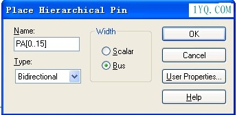

显示全部楼层

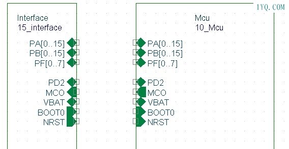

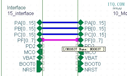

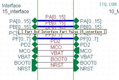

从我们的原理图上,选择控制窗口中的PAGE3_MAIN,

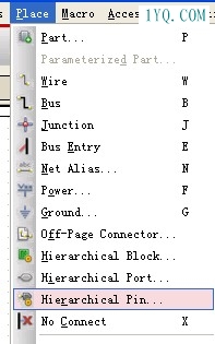

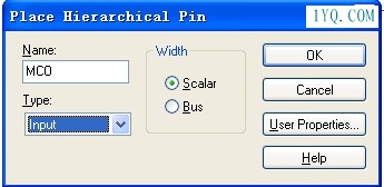

鼠标单击, Intef*ce 模块,别双击,
从菜单中,选择Place/Hierarchical Pin ...

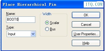

再出现的防止层次图管脚对话框中,输入
Name PA[0..15] 表示一共16个管脚,从PA0到PA15
Type 选择 Bidirectional
Width 选择 BUS 16个管脚,肯定是总线了。
点击OK
官方原理图的这页,是外围管脚连接器,不是MCU,不要误会中间那个DIP封装的样子,
那只是个示意图,不是集成电路的意思。只是把跨页连接管脚放到一起,比较明显而已。
点击确认之后,放置我们的这个层次图管脚。
回复

楼主
发表于 2012-11-2 15:40:03
显示全部楼层
按照上面的方法,放置PB,PC,PF层次图管脚,
一定要选中Interf_ace层次图模块,才能放置,
allegro的菜单是功能相关的,动态调整。

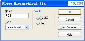

现在我们放置PD2,这是一个管脚,不是总线,
所以,我们的Width选择scaler。

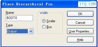

这个管脚,官方的数据手册是双向io,我们还是用双向Io吧
同样放置MCO,VBAT,BOOT0,NRST
注意Type类型设置,先跟官方原理图一致,如果后面有问题再改。
毕竟,我们用的是allegro,个他那个画图软件细节上不会完全一样。
回复
支持
反对
举报
wangkj
wangkj
当前离线
积分
55903
楼主
发表于 2012-11-2 15:41:52
显示全部楼层
同样,在MCU模块放置这些层次图管脚,不过,
注意输入输出方向问题,另外一边输入,这边就是输出。
反正依然。如果是双向的,一般这边也是双向。
选中MCU 功能模块,鼠标右键点击,选择 synchronize down
把你的管脚同步到你的功能页面,
现在你的MCU页面,这些跨页管脚也出现了。

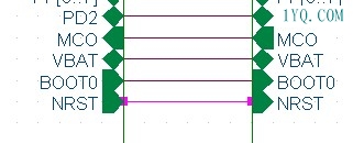

现在,我们返回到PAGE3_MAIN 窗口页面,
从右侧的工具栏,选择 Place Bus放置总线功能,
把PA,PB,PF三条总线,
哦,我们把PC忘了,调整一下位置,把PC及其总线也补上。
这个补上来的PC,可以放到任意位置,没关系的。
我是为了好看,才这样调整的。
补齐之后重新synchronize down 一下,PC管脚也就同步下去了。
用plcace wire功能,把PD2,MCO,VBAT,BOOT0,NRST连起来。
可以用快捷菜单,也可以直接按键盘上的W键快捷方式。
回复
支持
反对
举报

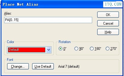

按N键或者从快捷菜单,选择Place net alaies,
添加总线网络名。
在出现的窗口中填写PA[0..15]
同样添加其他几个连线的网络名。

由于跨页网络端口的存在,我们直接用网络名就可以了,
没必要重复使用网络端口标志。
这样就能做到跨页网络连接。这是画出来的部分图。
