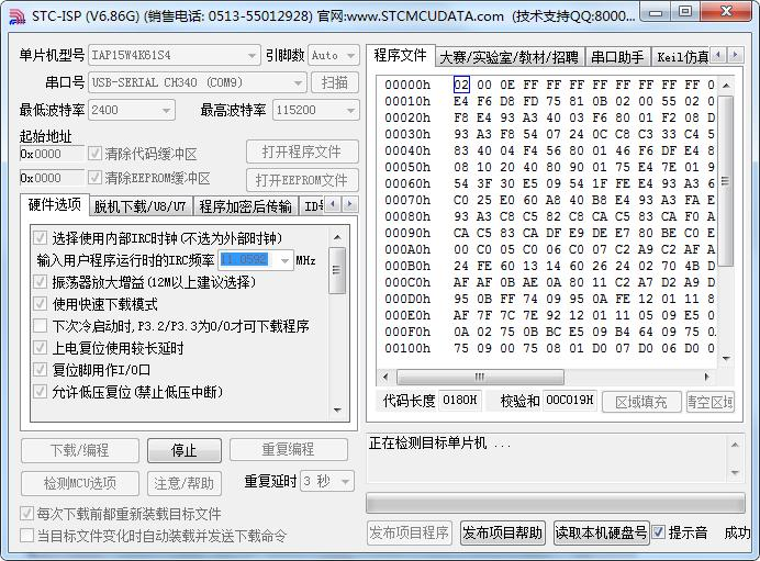

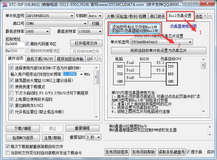

(2)打开软件 stc-isp-15xx-v6.86G.exe。
图1
(3)点击

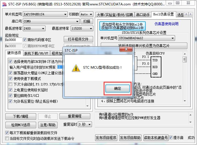

Keil
仿真
设置,添加 STC 相关的头文件。STC 的相关头文件路径是我们之前安装 Keil C51 的路径,如果之前采用的默认路径,那么选择 C 盘 Keil 文件夹。(安装 Keil c51 参考《开发环境搭建》)
图2
(4)添加完 STC 相关的头文件,点击弹窗中的确定。
图3

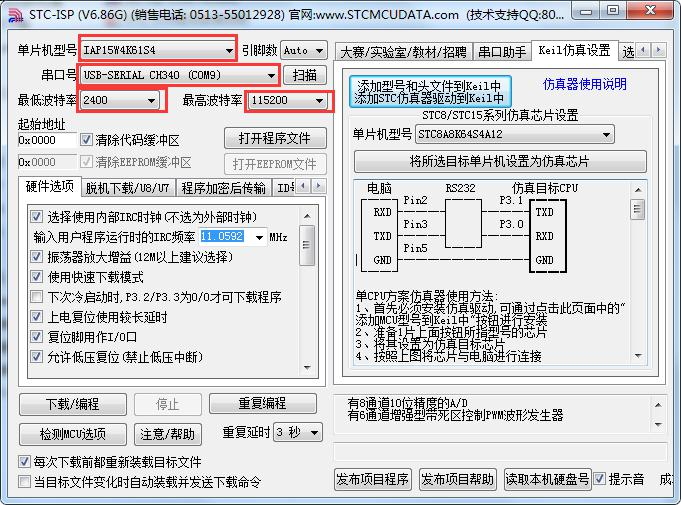

单片机
的型号、最低波特率、最高波特率如下图所示,硬件选项等选项默认即可。串口号根据实际情况选择。

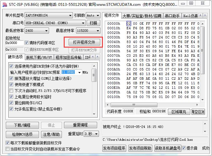

(6)点击打开程序文件,选择我们提供的测试的 hex 文件。
图5

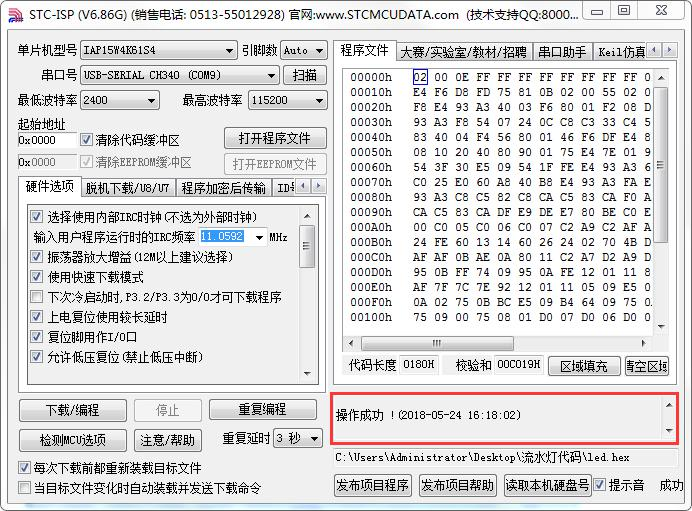

(7)点击下载/编程,下载代码。
图6
(8)按一下控制主板上面的 RST 按键,完成下载。
图7

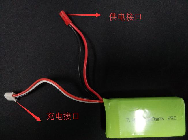

(1)连接电池
锂电池一共有两个接口,充电口和供电接口,如下图所示。
图8
将电池的供电接口与机器人的电源口相连接,连接时要注意方向。(红线对红线,黑线对黑线)
