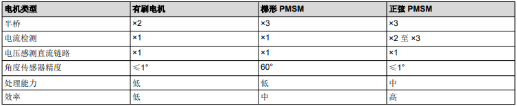

使用图 4 作为通用模板,表 1 列出了在选择算法 FOC 或阻塞换向时所需的外设和性能。
表 1. 电机控制类型的外设和电路需求
