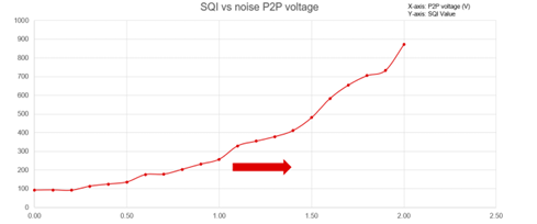

SQI 通过评估信号强度、噪声水平和传输错误来监控链路质量,以提供连接健康状况的实时状态。在人形机器人 等封闭系统中,SQI 可以及早检测信号衰减或不稳定情况,以便进行主动维护,或者确定网络的哪个部分出现问题。任何给定时间的 SQI 值都存储在寄存器中,可通过简单的计算与信噪比 (SNR) 相关联。图 6 显示了 SQI 值随噪声的增加而增加的示例。
图 6 SQI 示例
