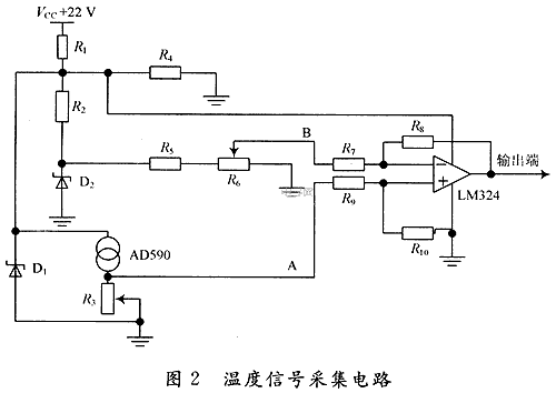

温度检测电路的核心采用美国AD公司生产的二端式集成温度-电流传感器AD590,该器件体积小、重量轻、性能稳定,且非线性误差小和校准方便、互换性好、功耗极低、适合于动态温度测试和远距离测温。温度信号采集电路设计如图2所示。
在传感器输出信号处理方面,由于被测量含有一定的干扰信号,所以采用放大器芯片LM324和稳压管D对被测信号进行二次处理。AD590的电源电压范围为 4~30 V,可以承受44 V正向电压和20 V反向电压,因而即使反接也不会损坏器件。稳压管D1连接可调电阻用于保证A点(即放大器反相端)的输入电压;稳压管D2限制了电源所提供的电压电流,通过连接可调电阻,保证了B点(即放大器同相端)的输入电压,而且适当地改变R8和R9的电阻值,可以改变输出电压的线性放大倍数。

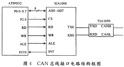

本系统选取PHILIPS公司CAN总线控制器SJA1000以及收发器TJA1050,考虑到SJA1000是一种独立的CAN总线控制器,同时支持 CAN 2.OA和CAN 2.0B协议,通信速率可达1 Mb/s,能够完成通信协议的所有要求。JA1050是CAN总线控制器与物理总线之间的接口,是一种标准的高速CAN收发器,其可以为总线提供差动发送性能,为CAN控制器提供差动接收性能。SJA1000主要负责数据链路层的工作,把发送缓冲器的信息经过处理后送到TJA1050,数据经过处理后放到接收缓冲器等待微处理器的读取,CAN总线接口电路框图如图4所示。

由于计算机没有专用的CAN总线接口,所以需要设计一个模块单元将CAN总线上的数据转换成USB接口数据,模块的一端接监控计算机的USB接口,另一端接CAN总线网络接口。本系统设计选用Atmel公司的ATmega 162芯片。总线控制器SJA1000实现CAN数据的发送和接收,接收方式仍采用中断方式;USB通信控制芯片FT245BM实现USB数据的发送和接收;ATF16V8负责对两个接口芯片得地址进行编码。USB-CAN转换模块结构框图如图5所示。
