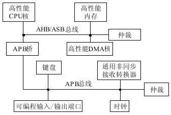

图2是AMBA的逻辑总线结构图。
从图2可以看到,AMBA也设计了3种总线结构和1个总线之间的桥。不同的是,AHB/ASB 总线是并列的关系。AHB/ASB总线都是系统总线,都可以实现与高性能设备的高速连接。ASB总线是ARM的第一代系统总线,但是ARM还是建议在新的设计中使用AHB总线。这不仅因为AHB可以实现更高性能的连接,而且由于AHB在使用ASIC开发的自动设计工具中整合起来更容易。APB桥的功能只是减少低性能总线对高性能总线造成的延迟。
