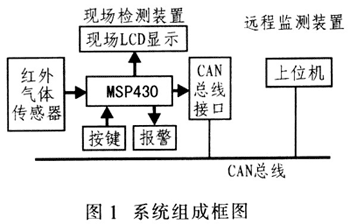

该系统由红外CO气体传感器、MSP430单片机、CAN总线接口及远程监控系统组成。该系统在检测现场通过单片机处理检测的数据、控制LCD显示、声光报警,同时还配备CAN总线控制器,可以轻松获取浓度、温度以及报警记录等相关信息,实现了智能化的工业现场、远程同时监控功能。系统的组成框图如图1所示。

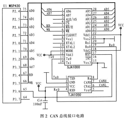

该系统CAN接口由独立的CAN总线控制器SJA1000、CAN数据收发器TJA1050组成。SJA1000是独立CAN控制器,主要用于移动目标和一般工业环境中区域网络控制。SJA1000的AD0-AD7接MSP430的P2端口,P3.4和P3.5分别控制SJA1000的读写操作。 MSP430初始化SJA1000,通过控制SJA1000实现数据的收发。TJA1050是控制器区域网络(CAN)协议控制器和物理总线之间的接口,是一种标准的高速CAN收发器。TJA1050可为总线提供差动发送功能,为CAN控制器SJA1000提供差动接收功能。TJA1050提供CAN节点接口,实现CAN总线数据的传输。其中CANH和CANL接到外部CAN总线网络上。MSP430、SJA1000与TJA1050的连接电路如图2所示。

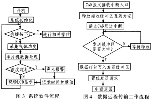

系统上电复位后首先初始化,主要包括系统硬件初始化及从MSP430 Flash中读取CAN相关参数,并进行设置;然后系统进行按键扫描:如有键按下则进行相应的操作,如设置时间和CO报警浓度值、修改CAN参数、查阅报警记录等;若无键按下,则采集CO浓度并进行软件处理,软件处理包括数字滤波和温度补偿,用以校准浓度数据。若CO浓度超限,则声光报警通知井下工作人员并记录报警时刻和报警值到存储器中,若浓度正常则循环检测并显示。系统软件流程如图3所示。气体浓度数据的远程传输由CAN总线接口完成。当上位机给该站发送报文时,即要求本站传送数据时,系统才向上位机传送数据,这样可减轻单片机的负担,降低功耗。因此,CAN通信程序流程大致为:当检测仪接收到有效的报文时产生接收中断,在中断服务子程序中,以CAN报文形式发送C0浓度数据,采用非中断方式发送报文,具体工作流程如图4所示。
