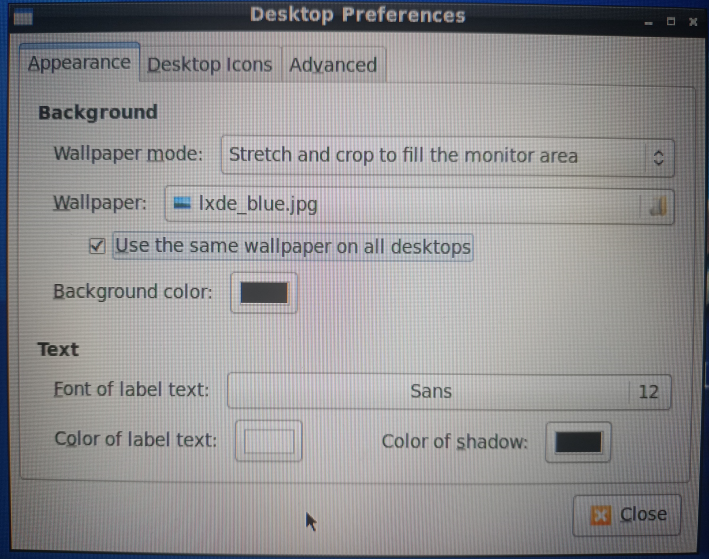

4.2. 启动LXDE
登录成功后,由于默认背景是黑色的,可以点击鼠标右键后选择Desktop Preferences->Appearance->Wallpaper(/usr/share/lxde/wallpapers/lxde_blue.jpg)来选择背景图片,如图4-2:
图4-2:lxde背景图片修改
图4-3:lxde背景图片
