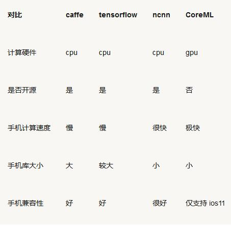

ncnn支持卷积神经网络,支持多输入和多分支结构,可计算部分分支无任何第三方库依赖,不依赖 BLAS/NNPACK 等计算框架纯 C++ 实现,跨平台,支持 android ios 等ARM NEON 汇编级良心优化,计算速度极快精细的内存管理和数据结构设计,内存占用极低支持多核并行计算加速,ARM big.LITTLE cpu 调度优化。支持基于全新低消耗的 vulkan api GPU 加速整体库体积小于 700K,并可轻松精简到小于 300K可扩展的模型设计,支持 8bit 量化和半精度浮点存储,可导入 caffe/pytorch/mxnet/onnx 模型支持直接内存零拷贝引用加载网络模型可注册自定义层实现并扩展。ncnn与同类框架对比

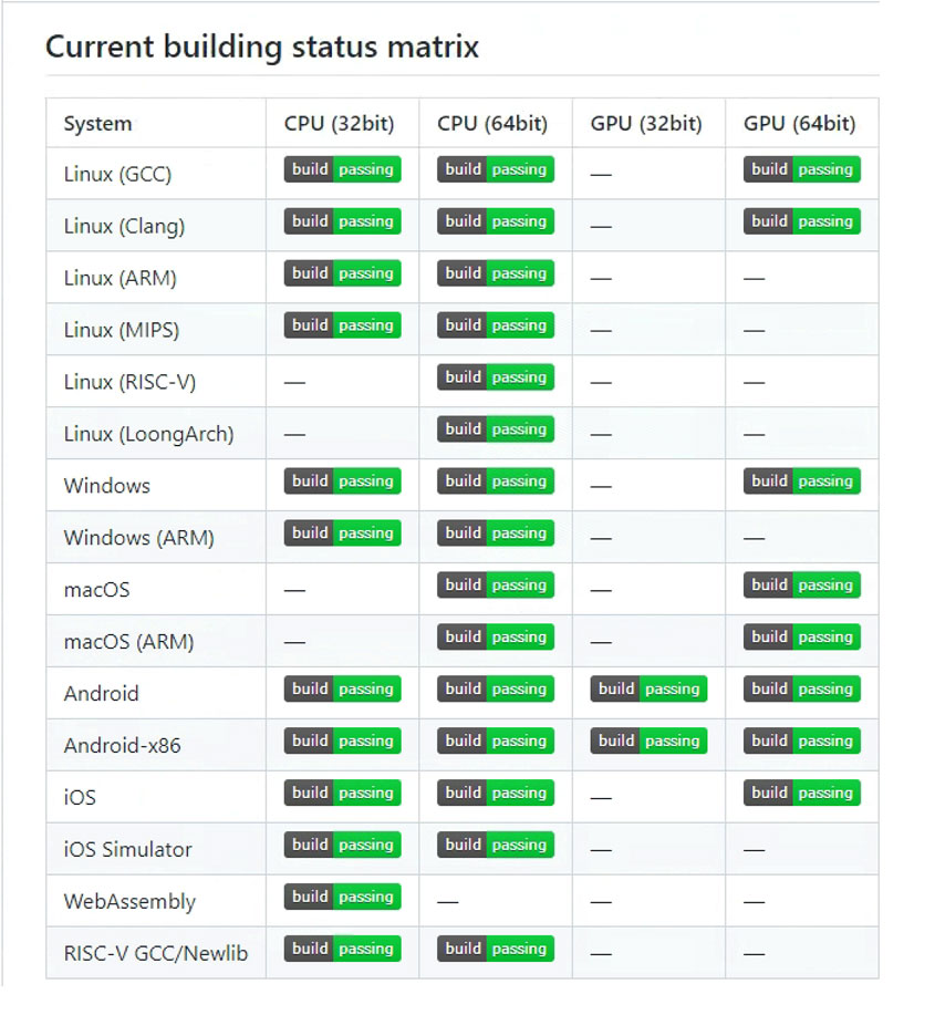

githubhttps://github.com/Tencent/ncnn 从工程的readme文件看,该工程已经支持很多嵌入式CPU的架构,其中就有arm 32位版本。
既然支持arm32位,那么ixm6ull处理器也应该支持,即着手编译米尔i.MX6UL/i.MX6UL开发板上的版本。1.从github 上拉取ncnn源码在主机上执行命令:Sudo git clone

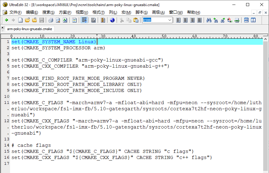

可见是一个 cmake工程,那么尝试cmake 编译。2.初次使用camke编译先进入ixml6ull的SDK下,切换到交叉编译环境,然后创建 build 目录,进入build目录下,执行cmake命令cmake ../从输出信息上看 cmake失败,查看cmake 日志,发现错误原因是cmake在生成开发板的makefile文件时,需要指定使用的编译工具链。3.添加imx6ull开发板的编译配置根据脚本的过程,在toolchains目录下,有很多其它开发板的编译配置文件,参照其它开发板的配置文件,添加一个i.MX6UL开发板的配置文件。文件名:arm-poky-linux-gnueabi.cmake内容如下:
set(CMAKE_SYSTEM_NAME Linux)set(CMAKE_SYSTEM_PROCESSOR arm)set(CMAKE_C_COMPILER "arm-poky-linux-gnueabi-gcc")set(CMAKE_CXX_COMPILER "arm-poky-linux-gnueabi-g++")set(CMAKE_FIND_ROOT_PATH_MODE_PROGRAM NEVER)set(CMAKE_FIND_ROOT_PATH_MODE_LIBRARY ONLY)set(CMAKE_FIND_ROOT_PATH_MODE_INCLUDE ONLY)
set(CMAKE_C_FLAGS "-march=armv7-a -mfloat-abi=hard -mfpu=neon --sysroot=/home/lutherluo/workspace/fsl-imx-fb/5.10-gatesgarth/sysroots/cortexa7t2hf-neon-poky-linux-gnueabi")
set(CMAKE_CXX_FLAGS "-march=armv7-a -mfloat-abi=hard -mfpu=neon --sysroot=/home/lutherluo/workspace/fsl-imx-fb/5.10-gatesgarth/sysroots/cortexa7t2hf-neon-poky-linux-gnueabi")
# cache flagsset(CMAKE_C_FLAGS "${CMAKE_C_FLAGS}" CACHE STRING "c flags")set(CMAKE_CXX_FLAGS "${CMAKE_CXX_FLAGS}" CACHE STRING "c++ flags")

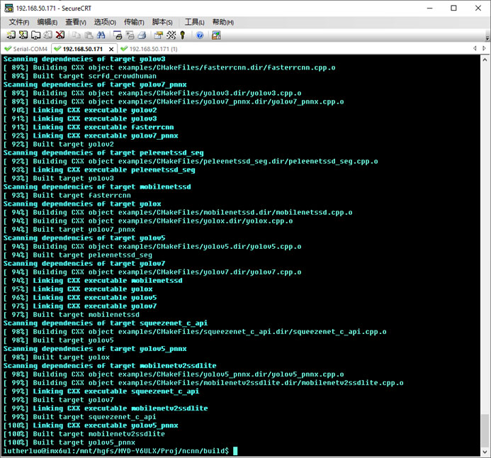

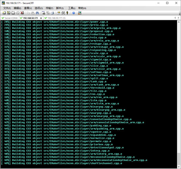

4.再使用cmake生成编译文件添加完i.MX6UL/i.MX6ULL开发板的编译工具链后,就可以使用cmake来生成编译所需的makefile文件了。在cmake时,可以指定除了编译ncnn库外,还可以编译ncnn例子程序。命令如下:cmake-DCMAKE_BUILD_TYPE=Release -DNCNN_SIMPLEOCV=ON-DCMAKE_TOOLCHAIN_FILE=../toolchains/arm-poky-linux-gnueabi.cmake-DNCNN_BUILD_EXAMPLES=ON ..
查看目录下,已经顺利地生成了 Makefile文件。5.使用make编译文件然后可以正式编译ncnn库和测试样例程序了。直接执行make –j4就开始愉快地编译了。
编译libncnn库文件成功,会继续自动编译 examples 下的例子文件。
大约10多分钟,顺利地全部编译完成。在编译测试用例时,会出现库格式错误的提示,此时需要设置一下交叉编译环境下的库归档工具,系统默认使用的是arm-poky-linux-gnueabi-ar 工具,这个工具产生的 .a文件有问题,经过测试使用 arm-poky-linux-gnueabi-gcc-ar 即可。只需要在执行切换交叉环境脚本后,再单独执行一下以下命令即可修改该问题:export ar=arm-poky-linux-gnueabi-gcc-ar再进行编译即可。6.查看编译结果编译完成后,在build目录下,可以看到 benchmark 目录,该目录下就是ncnn的基准测试工具,可以看到目标板执行文件已经编译出来。 再进入到 build/example 下,可以看到所有例程也编译出来了。

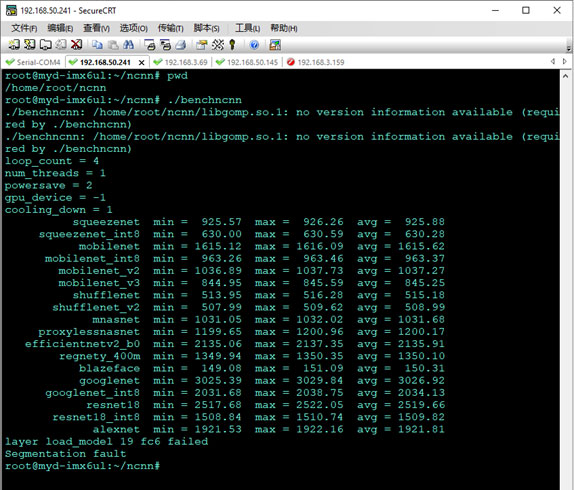

然后就可以执行 benchmark 执行文件来测试i.MX6UL/i.MX6ULL开发板的人工神经网络的计算能力。
先把开发环境下目标文件系统arm目录下/usr/lib下的libgomp.so.1文件复制到开发板的/usr/lib下,这个文件是并行计算库,ncnn编译时用到了这个库,这个库在多核处理器上能够支持执行并行计算。然后再在i.MX6UL/i.MX6ULL开发板执行benchmark,执行输出结果如下图:
可见大部分的模型能够跑通了,有部分模型运行出现异常。
从抛出的分值可以评估该开发板的神经网络推理计算能力了。
这个分值是一个模型推理一次的耗时,所以数值越小意味着算力越强。考虑到这个开发板是一个arm v7入门级的开发板,这样的性能已经超乎预料了。

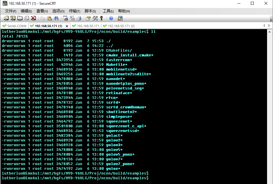

这里在i.MX6UL/i.MX6ULL开发板上测试ncnn的应用例子,这里就用ncnn下的例程来做测试,在上面编译完example后,在build目录下会产生example的目标板的可执行文件。编译出来的例子程序如下,把他们全部传到开发板上。
需要注意的是,除了ncnn的应用执行文件,在这些例子执行的时候,还需要模型和测试的资源文件,而这些文件体积都比较大,因此不能传送到开发板的系统目录上,需要单独存在扩展的存储空间上。

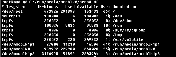

经过观察板上的文件系统,发现有3.1G的空间没有使用,此时可以使用fdisk 来格式化该空间,格式化成 ext4 格式,重启板子后,就可以看到这部分空间了,然后把ncnn的所有测试执行文件和资源文件传到该目录下,这样就够用了。

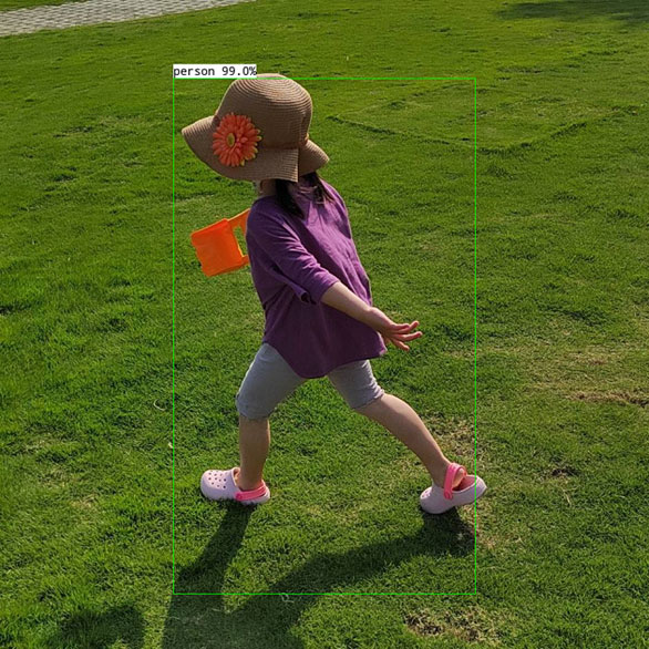

同时输出了识别结果图:
再测试另外一张图;

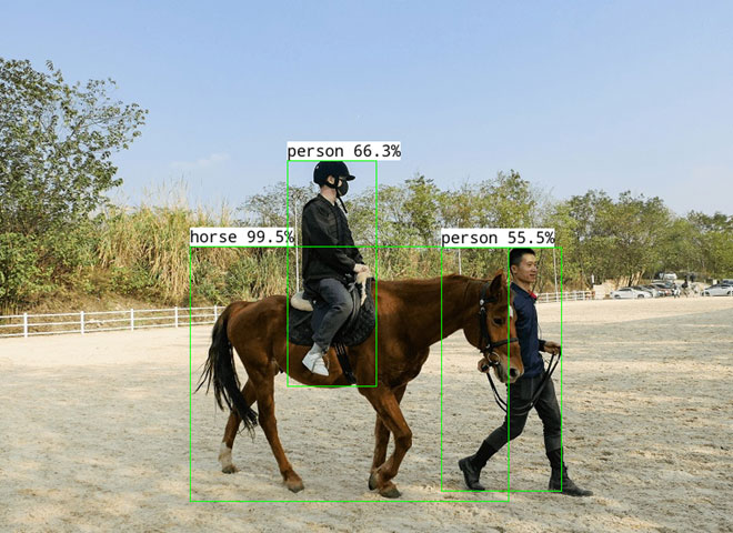

再测试了一张图:
输出:
识别效果也比较理想。
