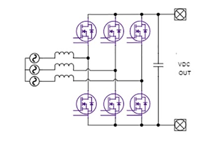

在欧洲的一些地区,三相电源可用于住宅公用事业,通常可以使用三相6开关PFC/AFE拓扑,如图3所示。
图3:双向三相6开关PFC拓扑
还有其他类型的三相PFC,例如T型PFC,它是一种三电平转换器。三电平转换器的好处是开关损耗更低,电感器尺寸更小。然而,想要获得这些好处,将会增加系统复杂性、更多的器件数量、更高的总成本和转换器的总体尺寸。因此,图3所示的基本2电平三相PFC转换器,是三相双向OBC最常用的拓扑。

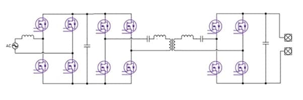

中功率OBC通常采用单相120 V或240 V输入和400 VDC母线运行。拓扑是单相图腾柱PFC,后面跟着CLLC DCDC转换器,如图5所示。
图5:使用SiC和图腾柱PFC的高效OBC架构

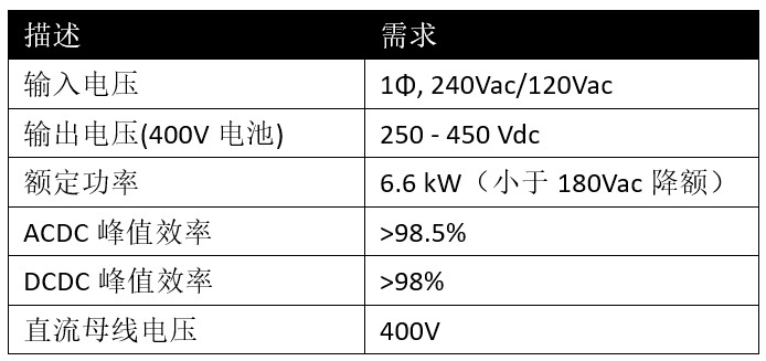

Wolfspeed团队基于图5中的架构设计了一个6.6 kW OBC参考设计,以展示SiC MOSFET在此应用中的性能和实际用途。
该表显示了相关的需求。
表2:6.6 kW双向OBC参考设计规格
可在线找到Wolfspeed的6.6 kW高功率密度双向OBC参考设计的详细信息。

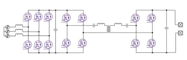

在11 kW或22 kW等更高功率水平下,电池电压可以是400 V或800 V,但如前所述,目前市场则正朝着800 V发展。图6显示了高功率三相双向OBC的系统框图。
图6:高功率三相双向OBC系统框图
该设计可兼容400 V或800 V电池。

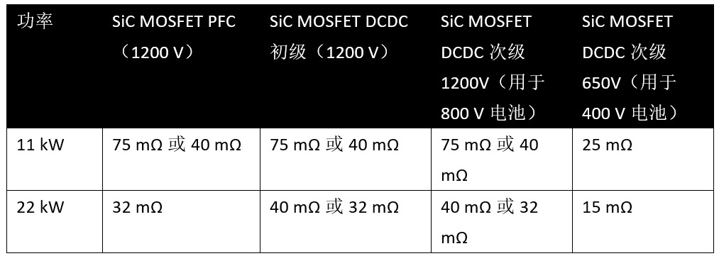

11 kW设计可以将75 mΩ 1200 V MOSFET(例如Wolfspeed的E3M0075120K)用于PFC和CLLC转换器的初级侧。在次级侧,800V电池应用使用与初级相同的75 mΩ MOSFET。40 mΩ 1200 V MOSFET可用于高性能应用,对于400 V电池应用,可以选择四个650 V 25 mΩ MOSFET作为次级侧。
22 kW的设计与11 kW OBC的设计相似,但更高的功率输出需要更低的RDS(on)器件,可用一个32 mΩ 1200 V MOSFET用于PFC和DCDC的初级侧。同样地,次级侧既可以将相同的初级侧器件用于800 V母线应用,也可以在400 V应用使用650 V 15 mΩ来替代。
表3总结了大功率三相设计的器件选择。
表3:11kW和22kW双向OBC的MOSFET选择

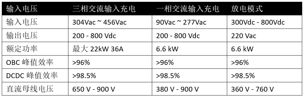

Wolfspeed为3相双向OBC设计了两种参考设计,一种用于22 kW三相PFC,一种用于22 kW DCDC,下表显示了对大功率22 kW OBC的要求。OBC设计实现了大于96%的整体效率,充电和放电模式的DC/DC峰值效率大于98.5%。有关三相22 kW PFC和22 kW DC/DC的更多详细信息,请访问Wolfspeed网站。
表4:用于双向OBC的22 kW三相PFC和DCDC的高端规格

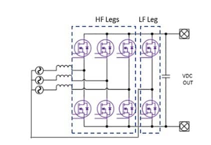

在许多欧洲家庭中,三相电源很容易获得,但典型的美国家庭、亚洲和南美家庭只有标准的单相240 V。在这种情况下,设计需要大功率的22 kW OBC,它可以同时兼容单相和三相以减少OBC的数量。第四条桥臂被添加到传统的三相PFC中,这样设计人员就可以对单相输入使用交错技术。图7显示了一个交错式图腾柱PFC,它具有三个高频桥臂和第四个低频桥臂,每个PFC的高频桥臂通过32 mΩ 1200 V SiC MOSFET提供6.6 kW的功率。低频桥臂可以使用两个Si IGBT来降低成本。当三相可用时,该电路可以自动重新配置为三相工作,使第四条桥臂悬空不用。
图7:用于22 kW单相设计的交错式图腾柱PFC
